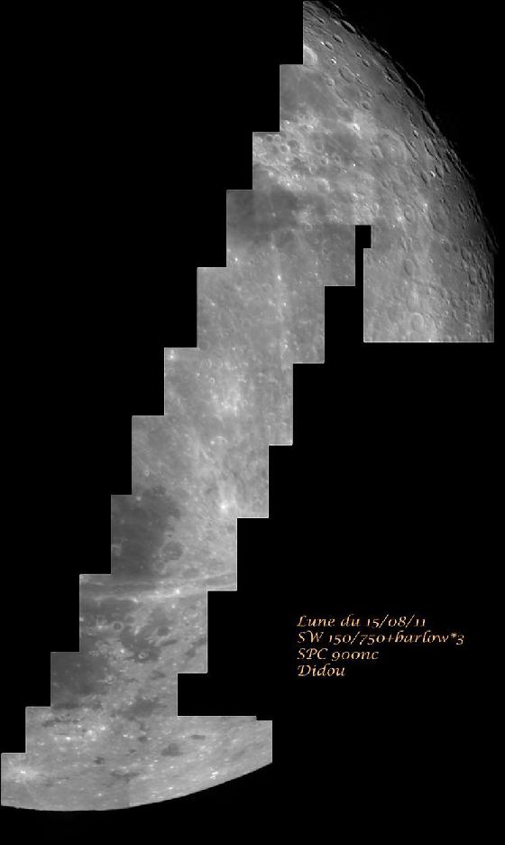

mosaique lunaire du 15/08/11
Didou
Voilà 17 vidéos de 450 images.
256 images retenues à chaque vidéos
Traitement IRIS+ Imerge+ photoshop
Je voulais faire 2 tranche mais on voit qu'il manque un bout puis arrivé des nuages :(
Cliquez pour la full ;)
Salut Didou
dommage pour les nuages :(
une petite question: à voir la régularité de l'escalier, je me demande si tu n'utilises pas un utilitaire de mosaïque lors de tes captures?
Salut Didou,
C'est bien traité et assemblé.
Comme Gérard, tu utilises un logiciel pour faire les captures (ça m'intéresse ;) ?
Non pas de logiciel.
D'ailleurs si on pouvait en trouver un qui permettrais de gérer les positions pour faire une mosaïque de toute la lune, ça m'intéresserais ;)
Là pour faire toute la surface de la pleine lune avec 2m10 de focale, il me faudrait au moins 40 vidéos... je crains de louper des parties et d'avoir des trous.
Voila, tu as ta réponse
par contre, je ne me souviens pas si ta monture est reliée à ton ordi
Eqmosaïc fonctionne bien mais il faut bien lire le pdf (fr et très bien fait)
