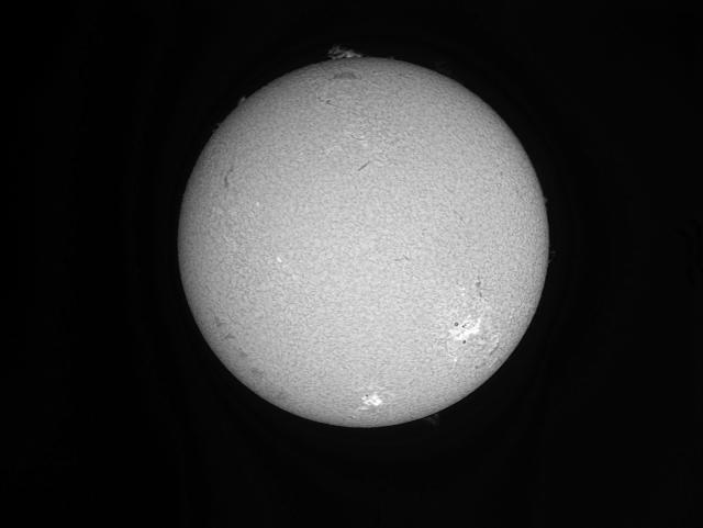

Bonsoir à tous
Voici deux images du soleil volé au ciel de Picardie entre deux nuages.
Images réalisées avec une cam DSI Pro III montée sur une Lunt 60 B1200.
Bonne observation
Sylvain
Cool, un imageur de plus :)
Mon écran n'est pas bon pour juger de l'image, c'est perfectible, mais c'est déjà pas mal visiblement. Tu images depuis longtemps ?

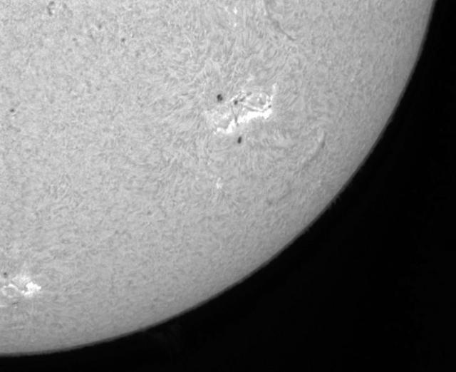

Bonjour à tous
Effectivement, ce sont mes premières images du soleil, et je n'ai pas une grande expérience en imagerie du ciel en général...
Je suis donc preneur de tous les conseils et critiques constructives.
Je vais déja commencer par expliquer le mode opératoire que j'ai suivi pour obtenir ces images:
Pour l'image du soleil complet:
1-J'ai fait une serie de 50 images en sur exposition pour faire ressortir les protu que j'ai assemblé avec Registax.
2-J'ai fait une serie de 50 images avec une exposition permettant de faire ressortir l'état de surface du soleil, que j'ai également assemblé avec Registax.
3-J'ai amélioré la nettetée des 2 photos sous Iris avec la fonction "masque flou"
4-Dans Photoshop, j'ai copié l'image du soleil avec l'état de surface bien visible pour le coller sur l'image surexposée avec les protus.
Ce parcourt plutôt chaotique et certainement maladroit a donné le résultat que vous connaissez.
Pour l'image des tâches:
J'ai fait une serie de 50 images assemblées avec Registax et traitée avec Iris dans le même principe que la premiere image.
J'ai également fait un essai de coloriser l'image du soleil complet que je vous laisse decouvrir ci-dessous:
p><p>Pour ce coup là, j
Voilà... Merci d'avance pour vos commentaires et conseils... Je suis 100% preneur
Bonne observation
Sylvain
La version colorisée est agréable:):)!!C'est aussi bien sinon mieux que certains clichés que je vois passer sur le forum Solar de CN.Mais tu as encore de la marge pour progresser;).
