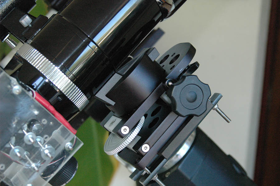

Pour améliorer mon setup j'ai trouvé une platine de guidage micrométrique où j'ai installé mon Equinoxe 80 ED.
Il y a 2 mouvements : le site et l'azimut.
Cette platine " CN Patent " parait de bonne facture. Elle est un peu lourde avec 1035 g sur la balance.
Elle m'a coûté 140 € à la Maison de l'A.

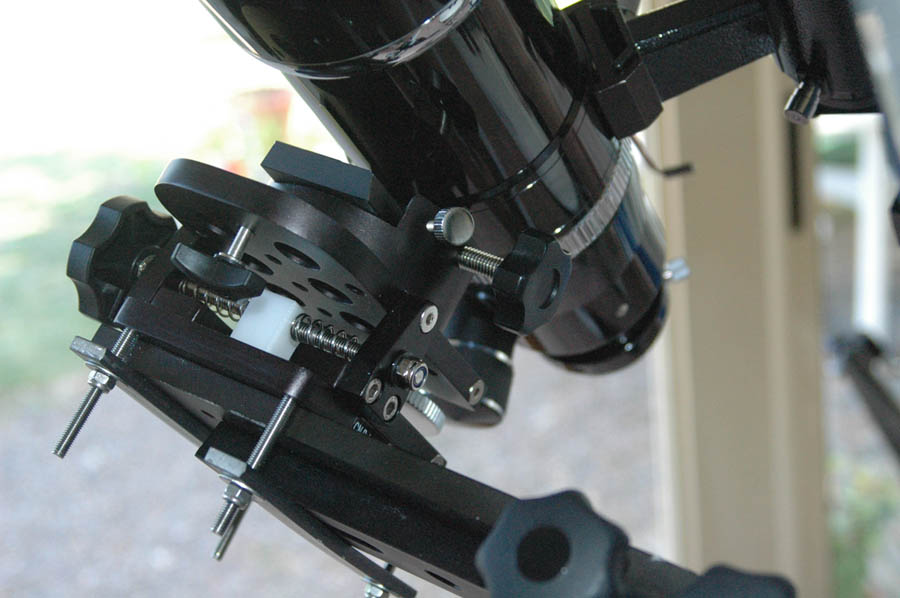

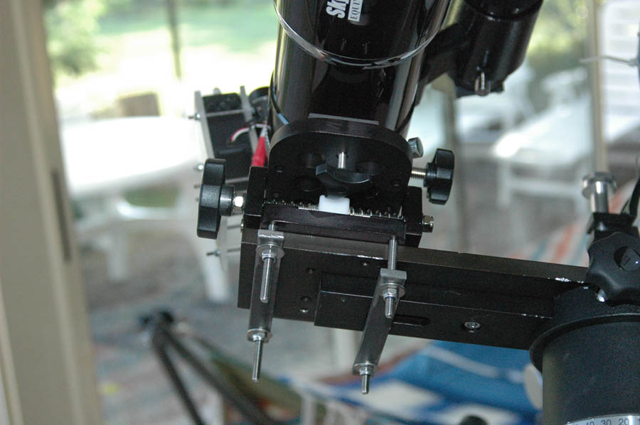

J'ai fabriqué 2 pièces dans une barre d'acier de 14 mm x 5 mm pour fixer la platine micro par serrage sur ma platine Duomount avec boulons inox de M5 à têtes plates et écrous type Nylstop.
Les boulons qui dépassent pourront me servir à fixer un autre bidule.
Les photos parlent d'elles mêmes :
Dessous et vis annexe au pas Kodak :
Voili voilou ;)

J'ai pris le parti de faire un montage simple (voir photo ci-dessus) pour prendre en " étau " ma platine Duomount sans perçage supplémentaire.
Et zou ... ;)
