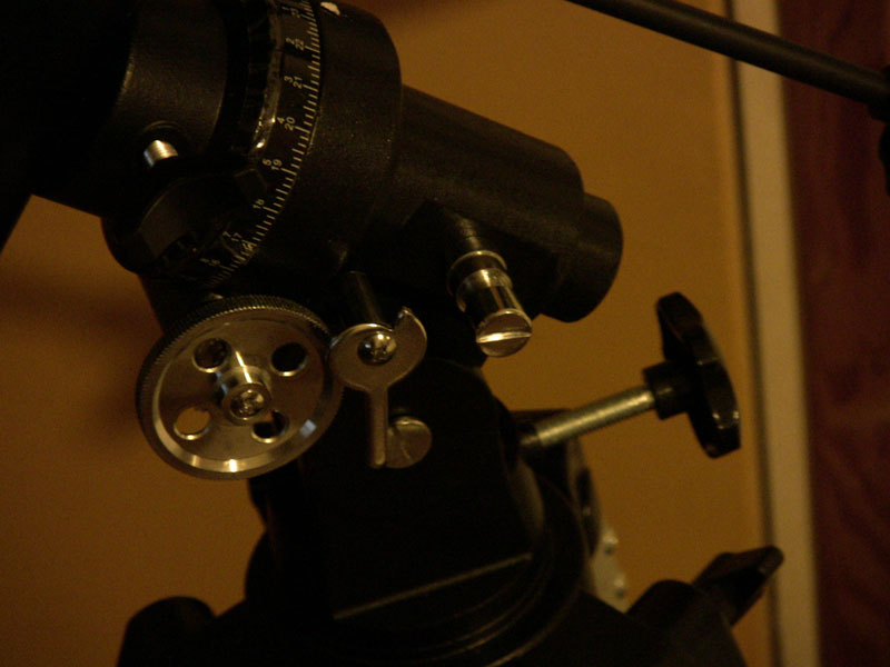

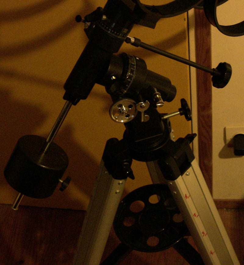

J'ai déjà un télescope Omegon Newton 150/750 avec une monture eq3 (mais on m'a déjà dis que c'est une eq3-2 voir eq2). Enfin, je laisse deux photos pour vous faire une idée.
D'ailleurs, première question de noob: sur la photo "locale" Il y a la molette crantée qui est surement l'engrenage avec lequel jouera le moteur de suivi, mais à quoi servent les deux trucs à droite (une sorte de bitonio en forme de clef et une protubérance finissant en forme de vis plate)?

La monture est une EQ2.

Je ne te cache pas que ta monture est le maillon faible de ton attelage, et que ton tube doit être plutôt mal à l'aise perché sur cette frêle monture.
Il est vrai que la monture semble trop frêle pour le tube, dès qu'on touche le tube l'image tremble. Mais est-il possible de faire des prises avec un appareil relié au po, avec cette monture ? Si non pourquoi ?

Enfin voilà, j'ai fais un saut à la Maison de l'astronomie et ai pu constater la différence entre une eq3 , une eq2 et ce que j'ai... Alors ce que j'ai ressemble à une grosse eq2 (ou une eq3 bas de gamme), parce que les eq2 sont quand même beaucoup plus fine.
Côté 'rouage' pour le moteur c'est de l'eq2 sans aucun doute mais en plus 'étalé' puisque la monture est plus grande qu'une eq2 classique. J'espère être assez clair.
Du coup c'est pas évident de trouver un moteur de suivi puisque ceux des eq2 ne semble pas convenir et ceux des eq3 n'ont rien à voir du tout.
