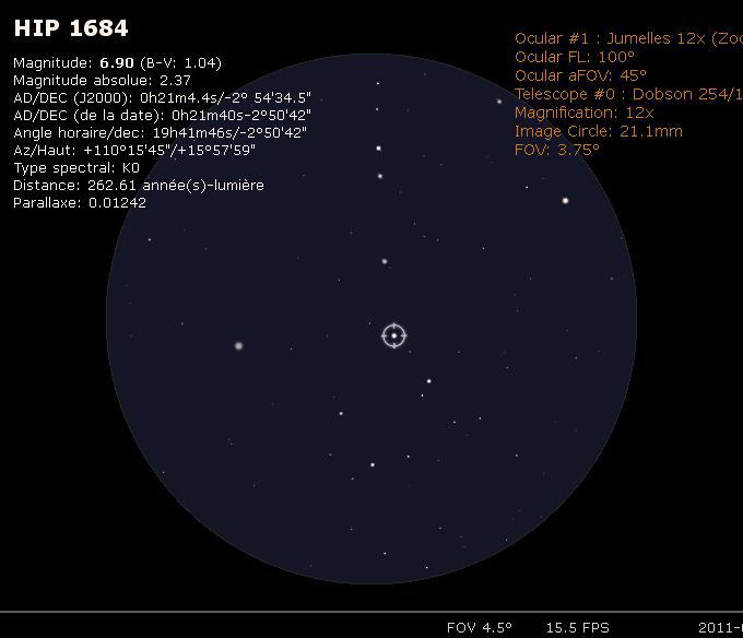

Avec Stellarium, tu repères les quelques astérismes évidents (sur le chemin, il y en a un énorme de 2,5° en forme de têtard -8 étoiles de mag 7-, la tête vers le bas). Au bout de la queue du têtard, tu tombes obligatoirement sur le parallélogramme que cite Pipique (ou un triangle au choix).
Les étoiles dans ce coin, ne dépassent pas 7 de magnitude, donc Uranus et sa mag 5.7 se voit comme le nez au milieu de la figure (sans compter sa très légère teinte saphir).
Une capture d'écran du Têtard (avec les coordonnées au passage), un joli astérisme aux jumelles je trouve.

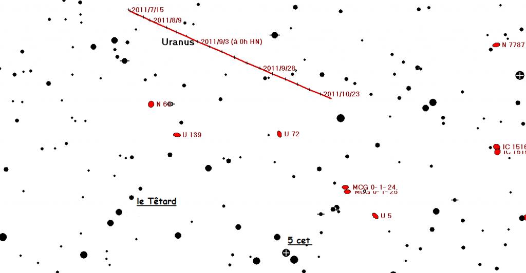

Bonjour mildiou
Voici une carte de la trajectoire d'Uranus, tirée de Coelix.
Bonnes observations.
