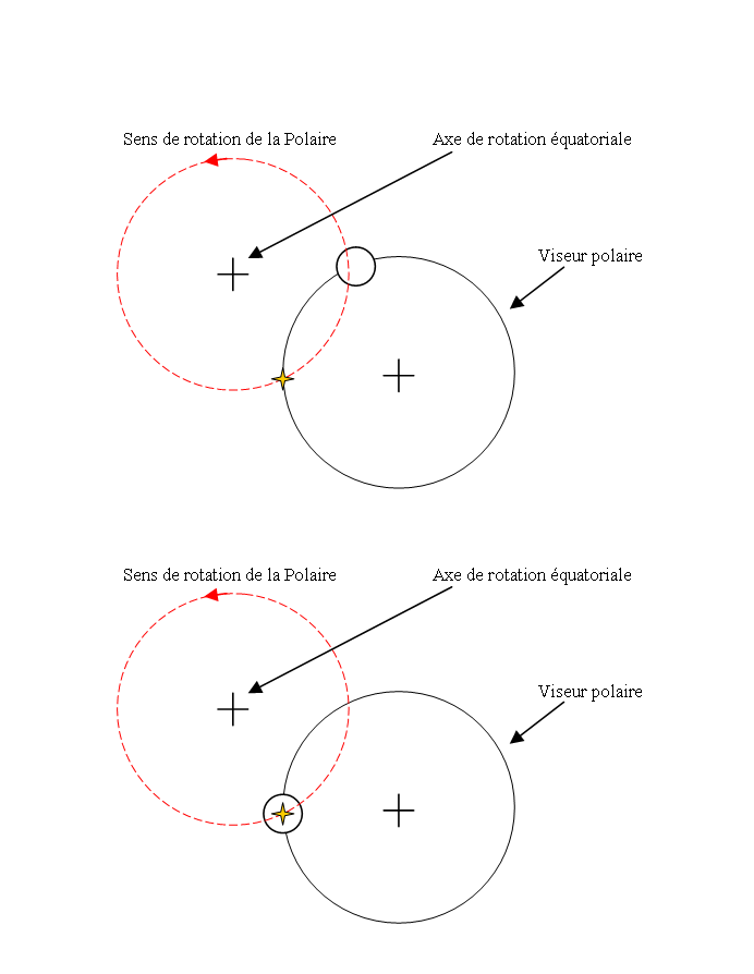

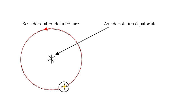

Apparement toi tu fait comme cela: tu deplace ton cercle du viseur vers l'etoile et tu fait pivoter la monture pour caler la polaire dans le petit cercle.
Le probleme, c'est que tu n'est pas DANS l'axe de rotation reel. (Fig 1)
Il te faut en premier trouver l'angle horaire (via polarfinder ou autre), corriger l'angle horaire en pivotant ton axe AD et ensuite aligner ta polaire dans le petit cercle, et la tu a une concordance axe de rotation-axe monture (Fig 2)
Fig 1
Fig 2
