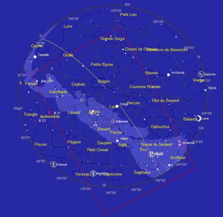

D'après ce que vous me dites, l'horizon risque à la fois d'être flou et cramé, donc j'imagine que je vais devoir tatonner un peu, c'est ce que je voulais éviter pour avoir le temps de choper le sagittaire dans mon champ.
Coté sud ce spot est peu pollué, donc je vais cadrer un peu près comme cette simulation, après avoir fait un plan fixe de l'horizon :
