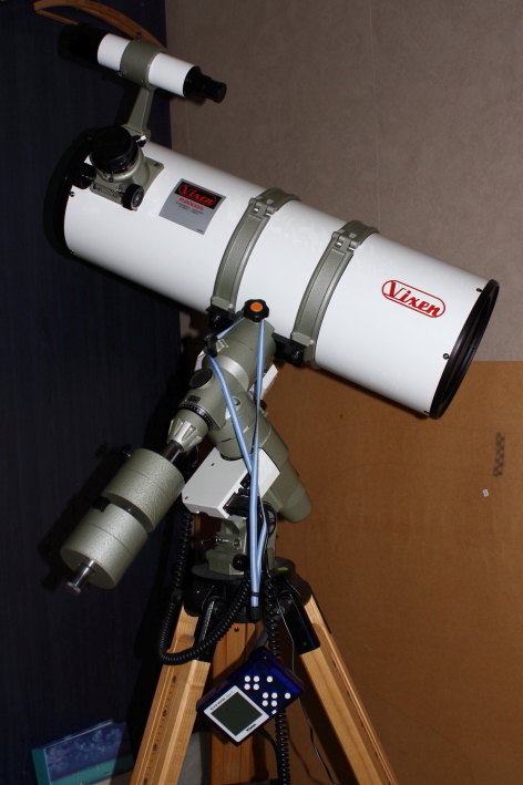

je vends mon r200ss pour 650 euros .C'est le modele qui était livré avec une gpdx .Le chercheur est un 6*50 ,le correcteur de coma de type 1 et un pare
lumiere vixen prévu pour le r200ss.Le systeme de mise au point est une
cremaillère.Sur la photo il est sur une gp avec starbook s qui sont aussi à vendre séparément .
Je donne aussi l'adaptateur photo grand champ pour canon eos
