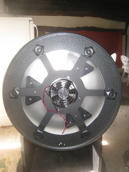

En essayant de régler la collimation, je suis resté un peu perplexe par rapport à ce que j'avais lu sur les vis poussantes - tirantes. La, ce sont 6 vis, trois sont fixées à proximité d'une patte de support du miroir et les 3 autres à l'opposé.
Quelqu'un connait il ce système ?
J'aurais tendance à dire qu'il faut agir sur les 3 vis qui sont en face des triangles.
Mais maintenant, la logique chinoise n'est peut-être pas la même que la mienne.
N'y a-t-il pas des ressorts sur certaines vis ?
Les vis faisant face aux triangles sont les poussantes/bloquantes, les autres les tirantes.
(si je me rappelle bien, sinon c'est le contraire...)
En principe il y a des ressorts autour des tirantes, ce qui en fait des tirantes/poussantes et laisse aux trois autres le rôle de bloquantes.
Le réglage du primaire devient très facile dès lors: on donne du jeu au barillet en dé-serrant les bloquantes, puis on agit sur les tirantes à ressort, et quand c'est bon, on re-serre (délicatement) les bloquantes.
J'avais remplacé les ressorts par des plus robustes pour avoir cette facilité.
Patte.
J'ai pas de mode d'emploi ! oui, il y a des ressorts, et cela me semble la bonne explication, 3 vis de blocage, 3 vis de réglage. Les 3 de blocages sont à l'opposé de la partie support de miroir. Il doit falloir déserrer les 3 avant de toucher aux autres qui sont elles proches du support miroir et qui agissent en tirant-poussant (ce que je n'ai pas fait l'autre jour, en jouant seulement sur les opposés).
