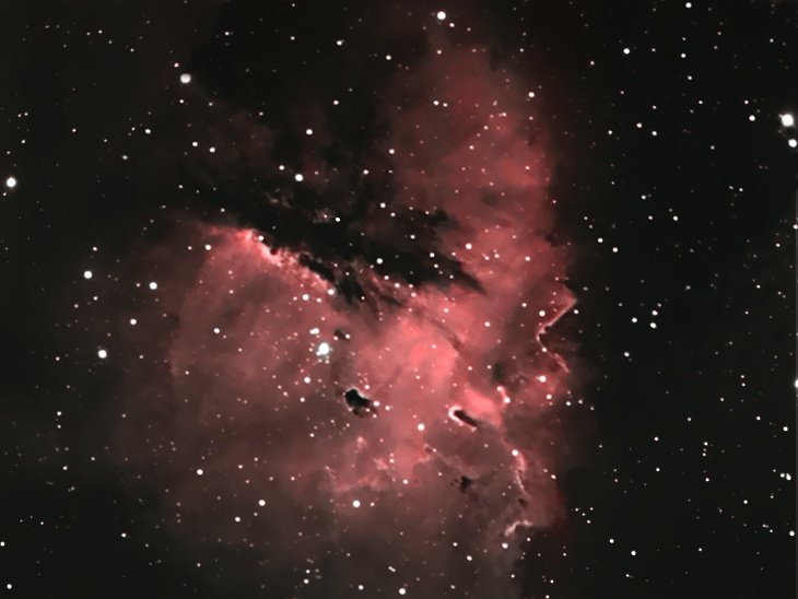

PAC MAN Ha OIII
pascvale13
L'ensemble est pas mal, mais (si je peux me permettre), l'ensemble est un peu gaché par un exces de saturation des étoiles et des parties les plus lumineuses de la nébuleuse, ce qui rend l'image un peu dure et ce qui doit pouvoir se corriger sous traitement. Amicalement
Peut être des conditions dures on ne fait pas toujours comme on le souhaiterait , ou un manque de temps de poses à la 111 pour ne pas trop avoir de bruit il me fallait un cumul ha oIII de 6h il était encore perceptible.
C'est un beau Pacman Pascal.
Merci à tous,
Biquet, J_P Beausoleil 06, Zetajanus, Xs_man, LGT150 et Hama,
J'ai bien pris en compte vos remarques, sur mon traitement !
Je suis un en deça car je pensais être dans un traitement plutot doux, heuresement que mon écran est calibré qu'est que ça aurait été sinon...
Je l'ai repris, voici le résultat
Je pense rajouter des poses...
Merci à tous, car vos remarques ne permette de m'améliorer!
Amitiés
Pascal
Pour moi tu doit vraiment pouvoir faire mieux au traitement ; vu la jolie version Ha seule, douce, pas saturée et tout, c'est sur tu doit arriver à quelque chose de mieux !
Le noir est coupé trop net, tu a perdu toutes les nuances de la barre sombre... fin bref , plus facile a 'critiquer' qu'à faire on est d'accord :D
Je repartirais du début du traitement à ta place, en faisant complètement autrement, et avec un peu de chance tu sera étonné du résultat (au pire tu aura perdu un peu de temps et me maudira sur plusieurs générations :p )

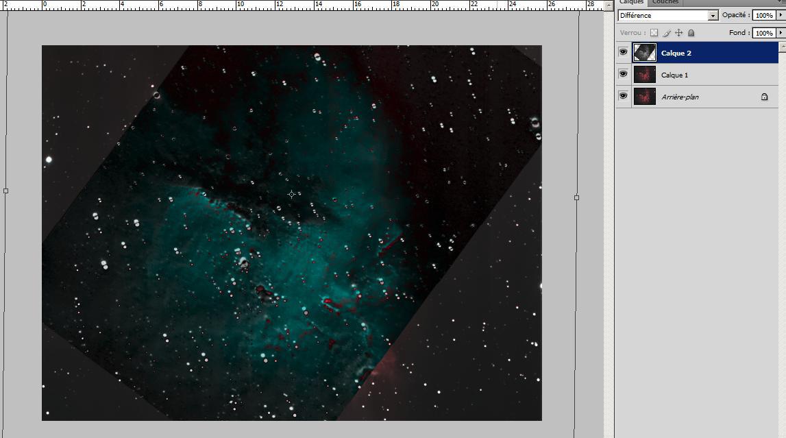

Le montage sous To Shop entre l'ancienne et la nouvelle !
Bon ben Mouf, j'ai plus qu'à tout reprendre au niveau traitement
Cordialement
Pascal
Oui 5h il y a moyen d'adoucir sans faire monter le bruit , entre les deux images tu perds presque 40% d'image c'est dommage tu ne fais pas de copie écran entre chaque soirées elles permettent de recadrer à l'identique.
