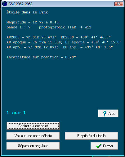

la réf GSC
ref_etoile.jpg?psid=1

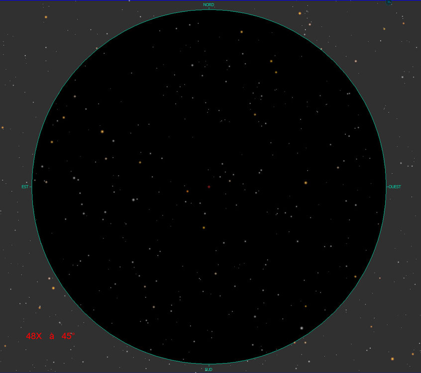

le champ à 48X 45° (avec sans doute moins d'étoiles)
champ-visuel.jpg?psid=1

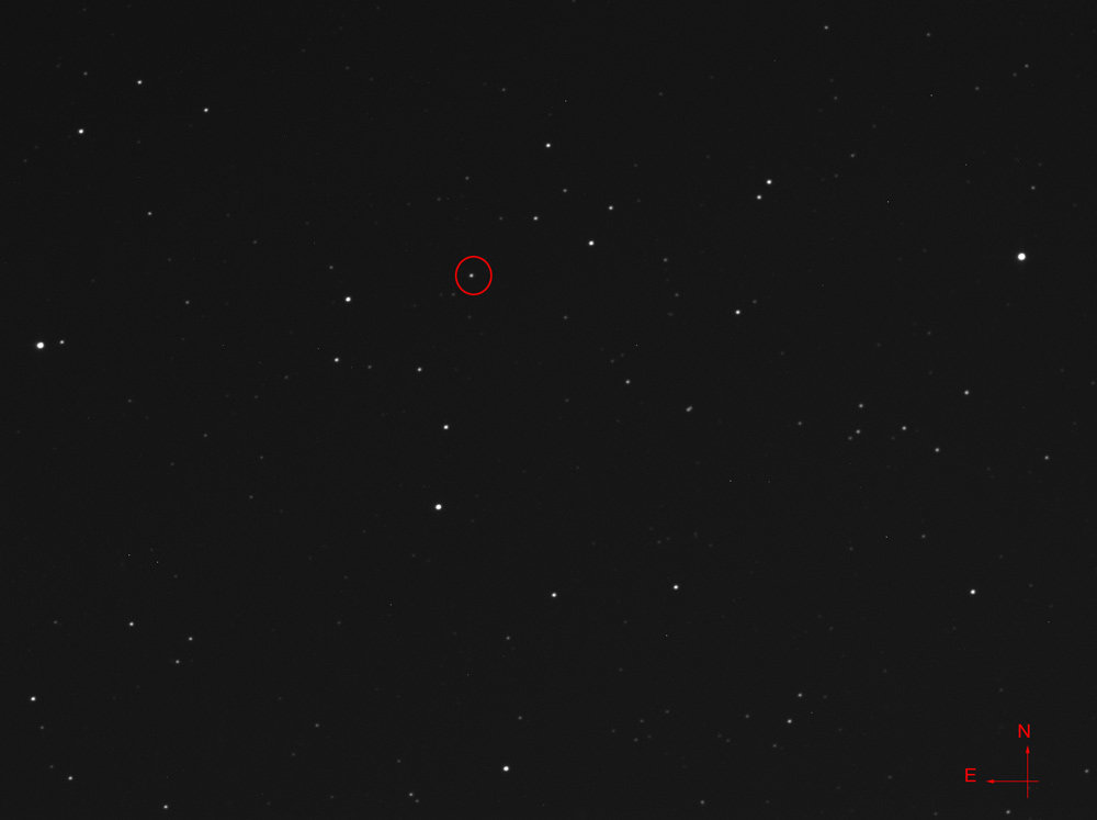

brute de 2 mn
etoile120s_000.jpg?psid=1
ça va être chaud:o
