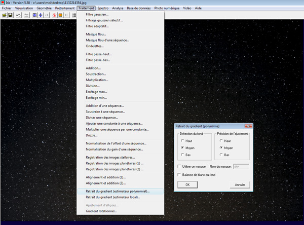

tu l'ouvres

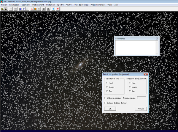

iris_31_3.jpg?psid=1
l'image se couvre de croix
tu ne cliques pas dessus sinon cela effacerait tout

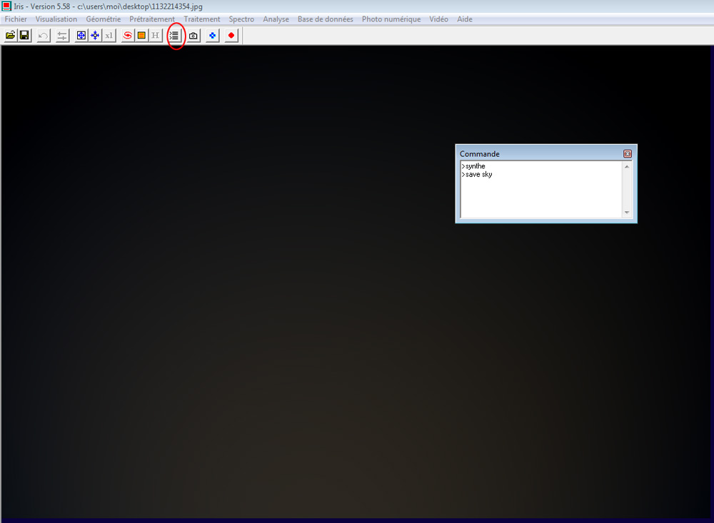

tu ouvre la ligne de commande en cliquant sur l'icône cerclée de rouge

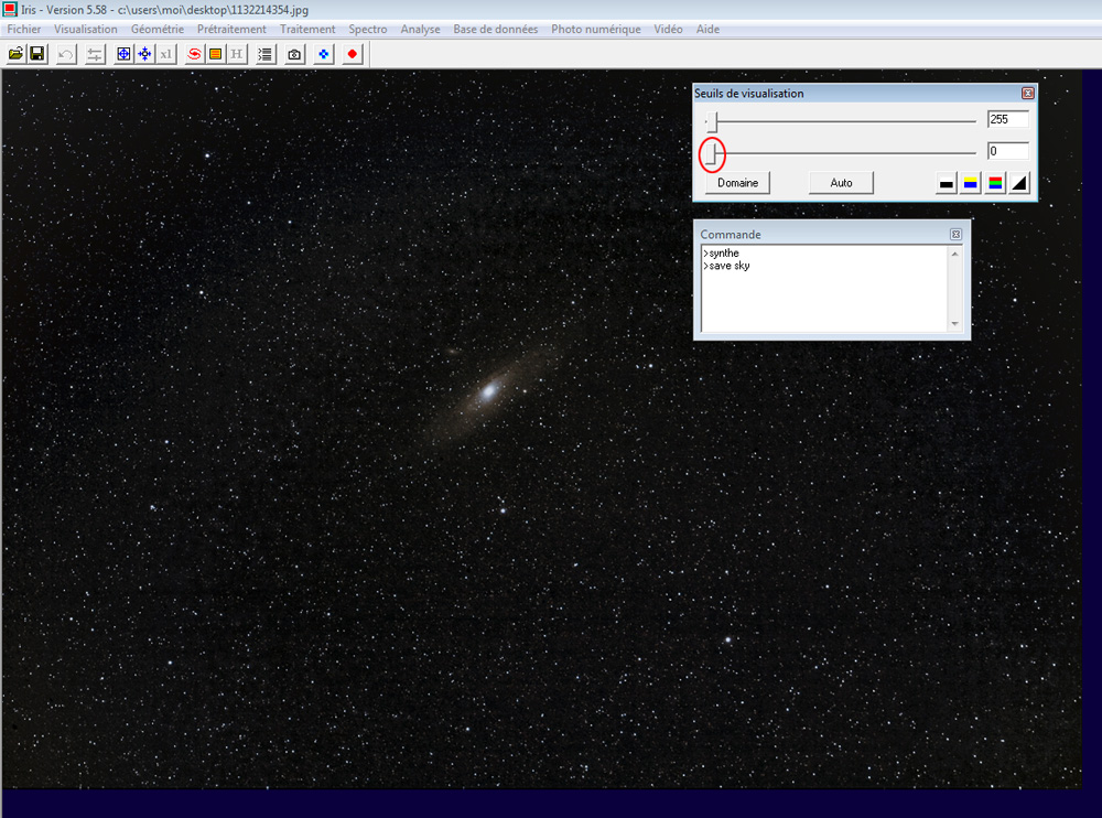

tu rentres la commande "synthe" + entrée
iris_31_4.jpg?psid=1
tu rentres la commande "save sky" + entrée

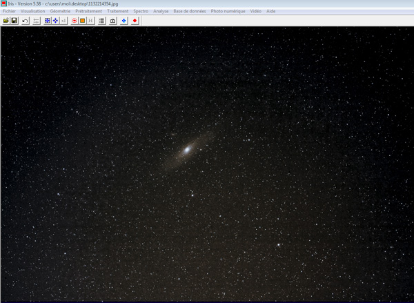

tu réouvres ton image
iris_31_5.jpg?psid=1
tu coches "utiliser un masque" et tu tapes "sky" à côté
iris_31_6.jpg?psid=1
c'est mieux non?:o
MERCI gerard, super avec les captures d'ecran .... encore merci a toi !! effectivement on arrive a supprimé le "hallo" lumineux du bas, le fond est plus uniforme et noir.
J'aimerias bien aussi avoir les bras de la galaxie plus visible ... oui je sais je suis assisté mais il faut bien debuté un jour dans le traitement (2 heures passer ce matin sur ma M31).
