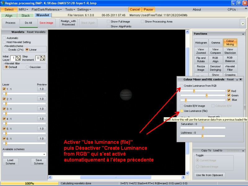

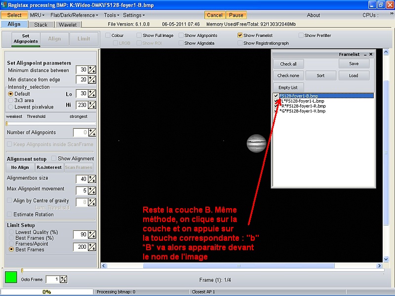

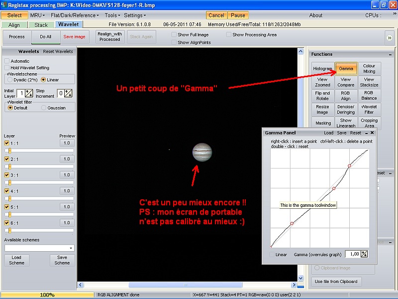

Pour l'acquisition, j'utilise une roue à filtre manuelle, 4 filtres LRGB meade (origine DSI) et une DMK31(N&B). J'obtiens 4 fichiers avi une par couche. Le traitement est "classique" avec Régistax6 me donne 4 images. Mais avoir une image LRGB à partir de ces 4 images, il faut exploiter une possibilité de Régistax6 pas facile à dénicher (c'est fou tout de même !! :?:)

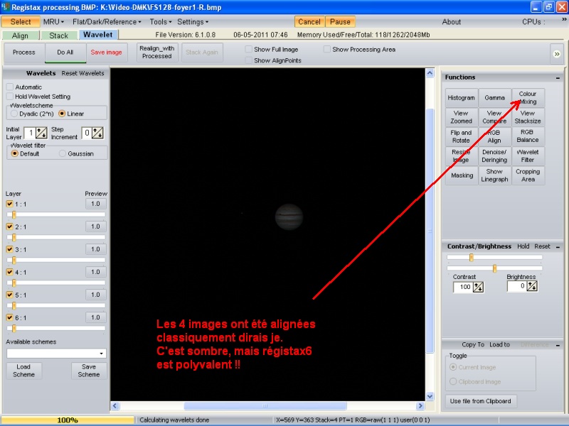

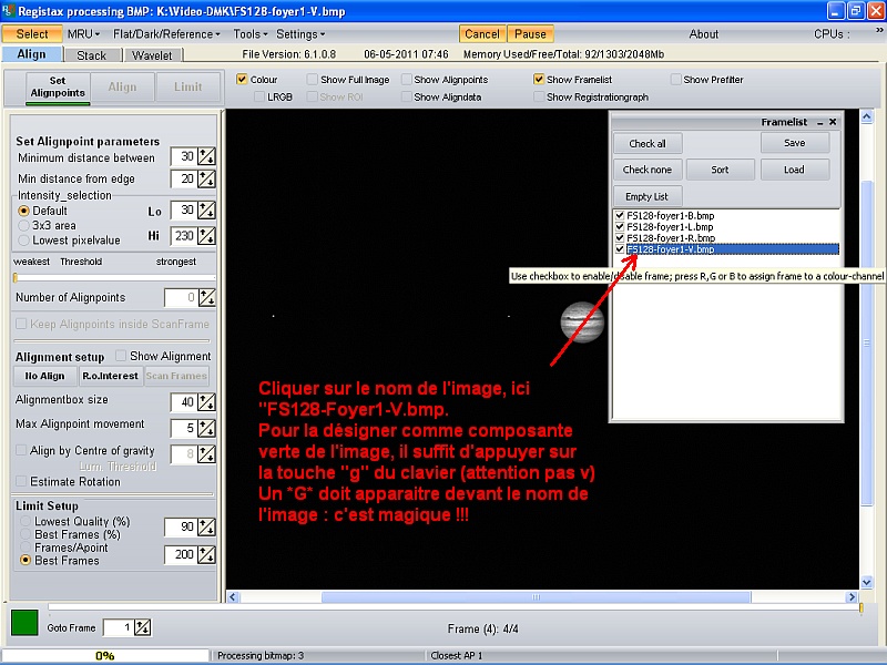

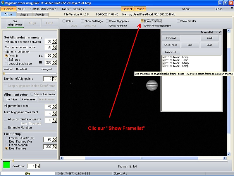

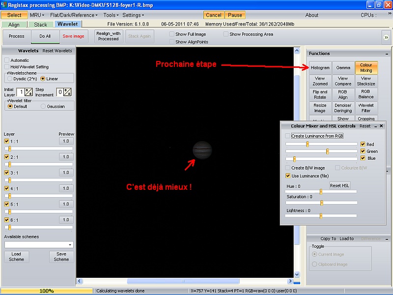

C'est parti : On charge ses 4 images "classiquement". Pour le reste : place aux images

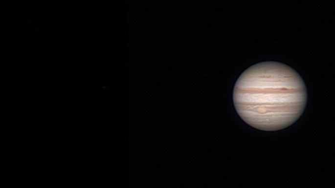

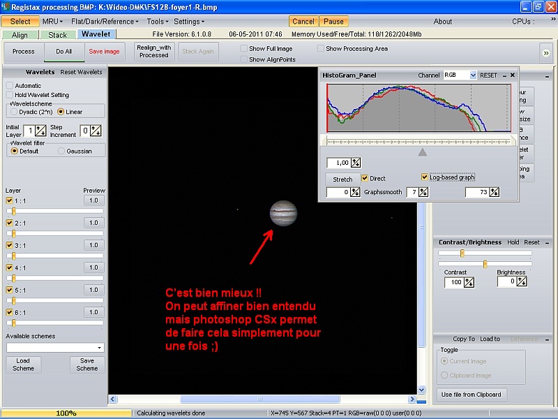

Comparaison avant et après triatement avec uniquement Registax6
L'image ci dessus a été obtenue avec la FS128 au foyer. Avec un baader FFC, cela donne :
C'est plus gros mais il y a moins de place pour le texte sur l'image :be:
