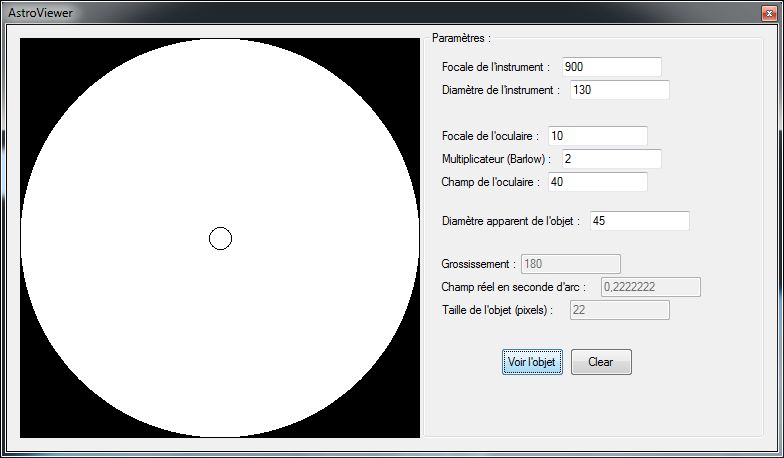

donc avec un oculaire 10mm (40°), cela donne :?: ?
(45 * 20)/1320 = 0,68 cm
Ok ?
J'ai convertis le champ réel en '' ...
je pensais le calcul plus complexe :b:

bonsoir à toutes et à toutes !
Je reviens sur cette discussion, car je viens de m'apercevoir de quelque chose ;)
Le diamètre de l'instrument n'entre pas du tout dans les formules de calcule que nous avons vues. c'est curieux ... non
et après avoir écrit un petit programme en VB.net, je me suis aperçu qu'il fallait vachement pousser la focale pour pouvoir agrandir la taille apparente de l'objet dans l'occulaire...
