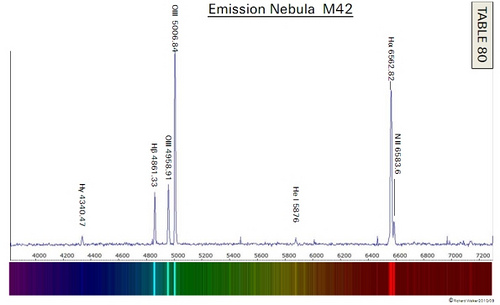

Avec un Dob de bon diamètre tu pourrais peut etre aussi essayer sur M42 ? pas de probleme pour l'alignement de la fibre. La signature spectrale de ce type de nébuleuse est très nette :
Un essai sur M42, à l'arrach avec un objectif / cul de bouteille de 30mm et une diapo 300t/mm. Le reflet rouge orangé, c'est le spectre du pignon du voisin (La PL :mad: ).
