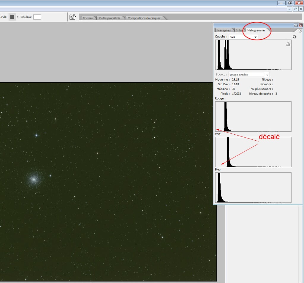

je vois que tu te sers de CSS
en affichant l'histo des couleurs, tu vois que le rouge et le vert sont décalées
coul_m15.jpg?psid=1&ck=0&ex=720

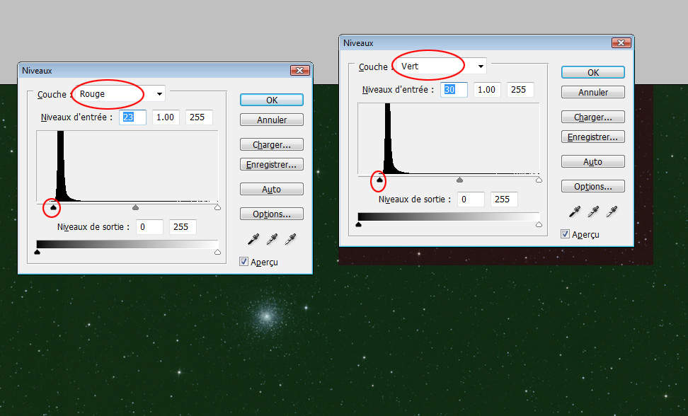

tu ouvres le dialogue des nivaux: control l et tu recales le rouge puis le vert
le bleu n'en a pas besoin
au pire tu pourras baisser sa courbe (control m) un poil
coul_m152.jpg?psid=1

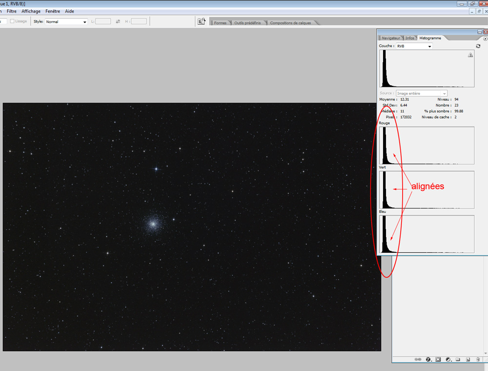

le résultat
coul_m153.jpg?psid=1
les courbes sont alignées et leur poil est plus doux :be:
le résultat
