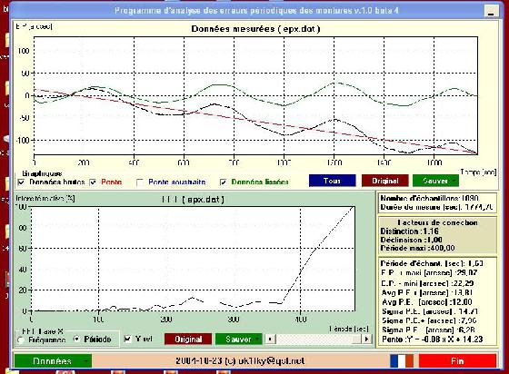

voici la courbe d'EP:
qu'en pensez vous ?
de meme l'ereur de mise en station est elle importante d'aprés ce graphique, je ne me rends pas compte...
Je trouve que c'est propre ... ne touche à rien ! c'est tellement propre que je trouve ça suspect !
Par contre il faut autoguider, ça c'est obligatoire ! tu ne feras de poses de plus de 1 min sans autoguider. Un indicateur est aussi la courbe en autoguidage : je ne connais pas ta focale de ta lunette de suivi ni la caméra de guidage, mais faut rester dans en gros +/- 1 pixels en autoguidage
La mise en station peut être améliorée aussi effectivement, mais ce n'est pas la cata.
Tu peux penser à un kit pierro astro, spécial eq6, je crois que c'est pas mal ou sur un kit TDM chez optique et vision ils en vendent et là adios l'EP.
Tu peux utiliser l'enregistrement de ton ep et si c'est possible, lancer le PEC sur ta monture... ca réduit drastiquement l'EP.
Bon courage !
je sais pas si c'est bon pour une eq6 comme dit shn13, mais mon eq6 avait une ep de +-15" avant modif et +-4" maintenant, donc, si elle est neuve, moi, je serais pas content du tout et j'essaierais de l'améliorer.
Dire que +-30" c'est pas mal pour une eq6, c'est avoir 10 ans de retard...

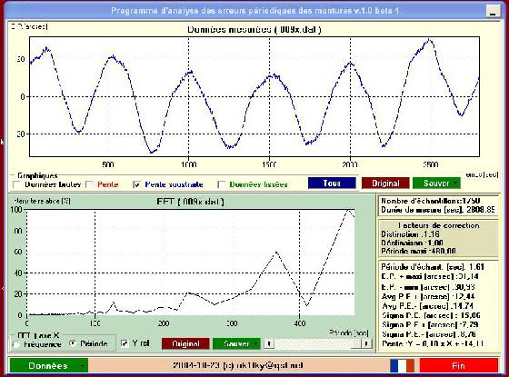

Pinx, ton EP semble régulière finalement, donc tu peux quand même faire de la photo.
Après c'est la focale qu'il faudra adapter pour limiter l'impact de l'EP.
Ensuite même avec une EP importante, un bon autoguidage peut diminuer l'effet.
Il faut voir la fréquence des variations (lentes ou rapides) pour savoir d'où vient le soucis (VSF ou pignon ou moteur)
Enfin le choix du temps de pose en fonction de ton EP peut jouer ;)
