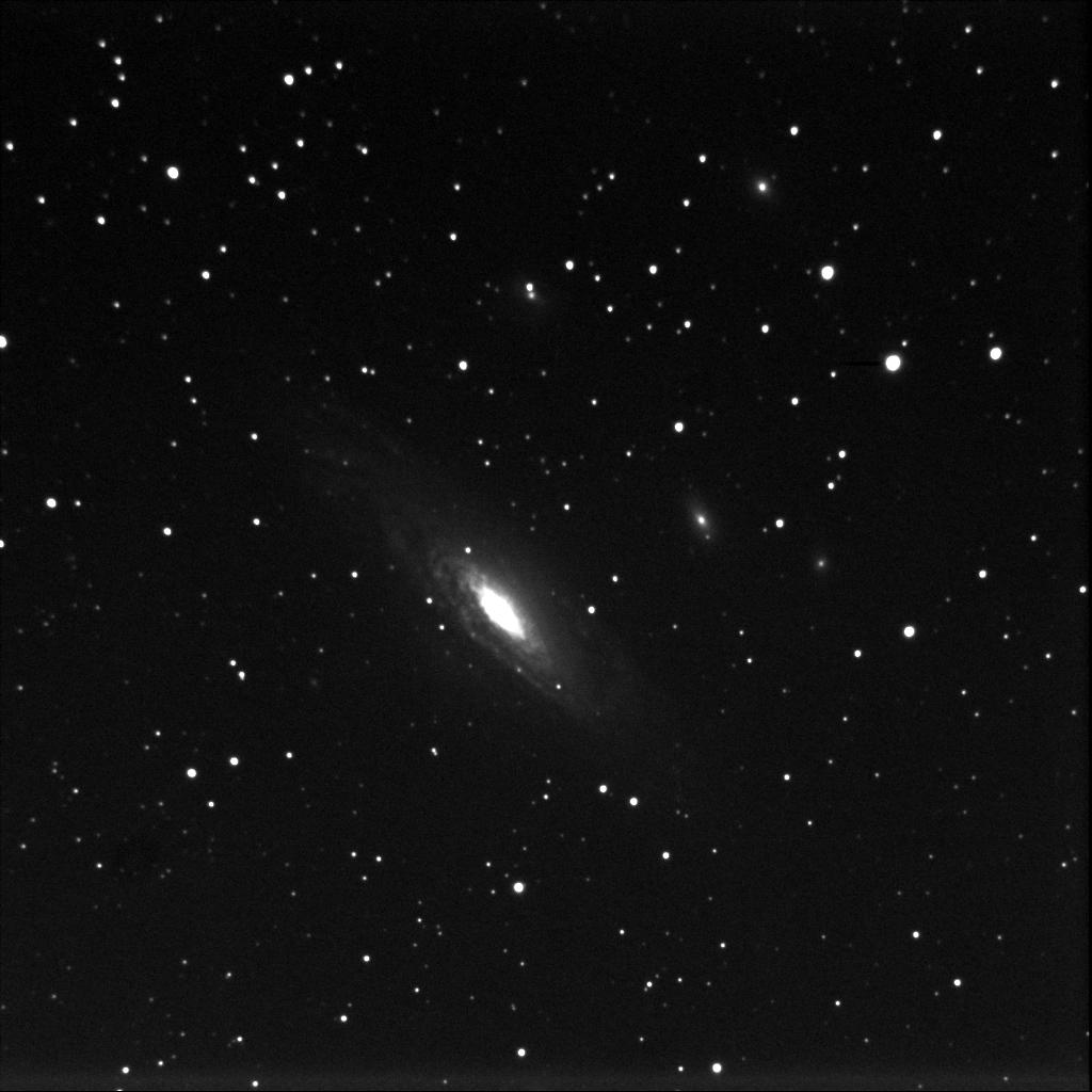

Coté imageur, j'ai choisi une Starlight Express H16 pour le capteur 4022 et la structure compatible Hyperstar bin 1 (echantillonnage 2,8) et 6,3 mais utilisable à longue focale en Bin2 à 2800 (comme indiqué sur le post de marc jousset vu que mon ciel est rarement stable), de plus je vais commencer à utiler mon triplet apo 115 avec un echantillonnage optimal 1,9.

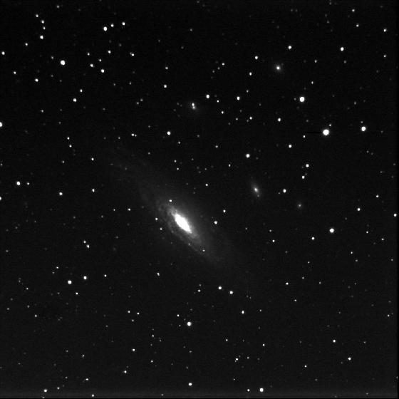

Donc essai sur NGC 7331 sans prétentions, sans autoguidage avec correction pulseguide en 25 fois 2 minutes à 2800mm de focale environ, avec un ciel très defavorable (collimation imprécise l'étoile se transformant dès 9 mm en farfadet et non en tache d'airy) et la lune bien haute dans le ciel samedi dernier. La chaine optique était vissée de la sortie sc au capteur. Capture Maxim DL, correction guidage par pulseguide, bias, dark, flats.
Résultat : un suivi correct ? mais une map difficilement réalisable avec FWMH à 3 et plus en Bin 2, des aberrations de formes d'étoiles en rapport avec un tilt du capteur, la collimation qui est mauvaise (pas possible de faire mieux ce soir là)? Le cercle image d'un SC11 corrigé au foyer est il suffisant pour les 22 mm du capteur ou est-ce peine perdue ? Y a til une distance optimale pour la coma au foyer entre sortie SC et capteur ou est-ce compensé par le deplacement du mirroir primaire ?
Luminance 5 meilleurs images par MaximDl (critères FWMH, rondité), prétraitée et seulement empilés :

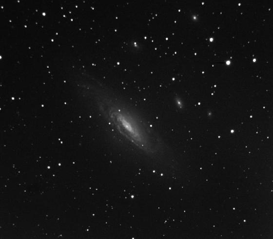

Luminance 25 images de 2 minutes prétraitée empilées, logarithme, calque centre sous exposé + calque bordure.

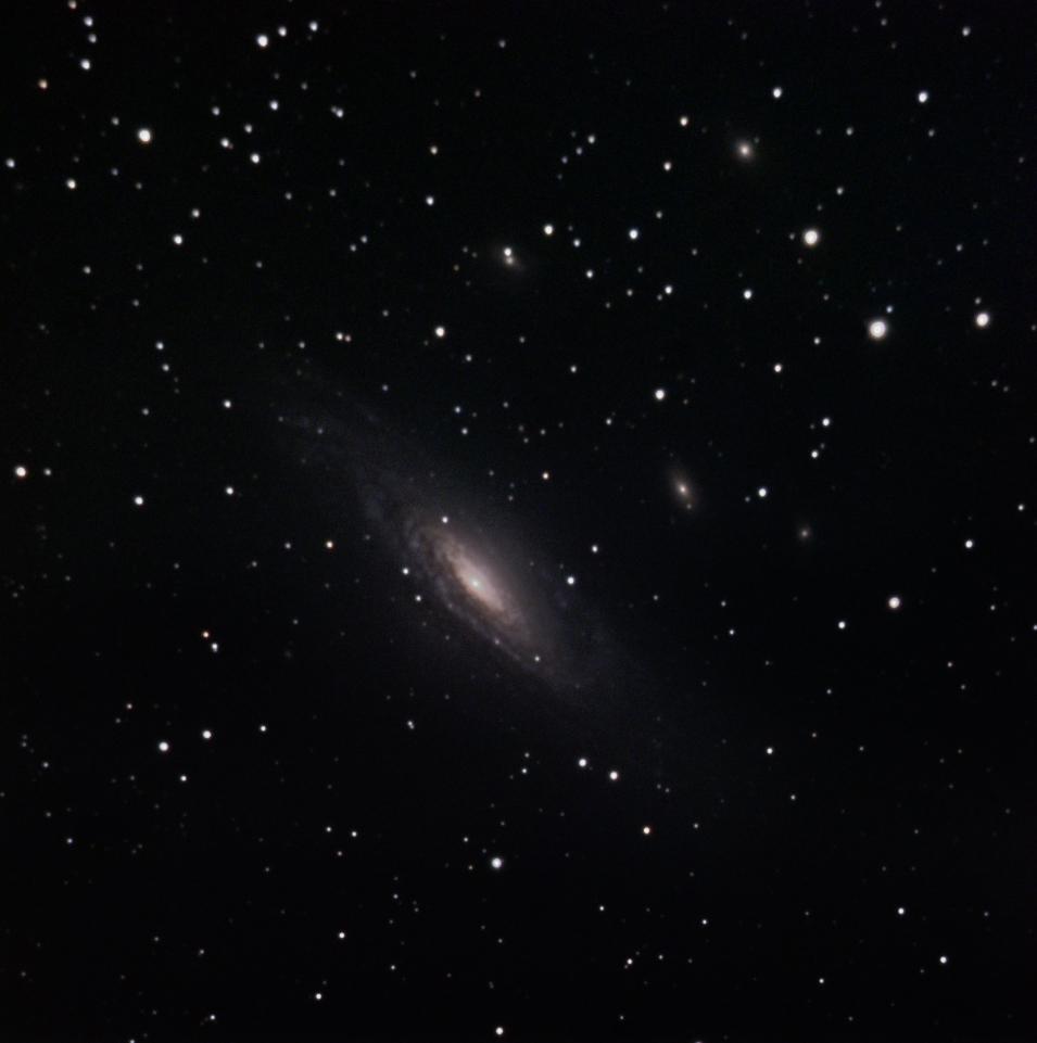

Avec quelques poses avec les filtres "RGB pour voir"

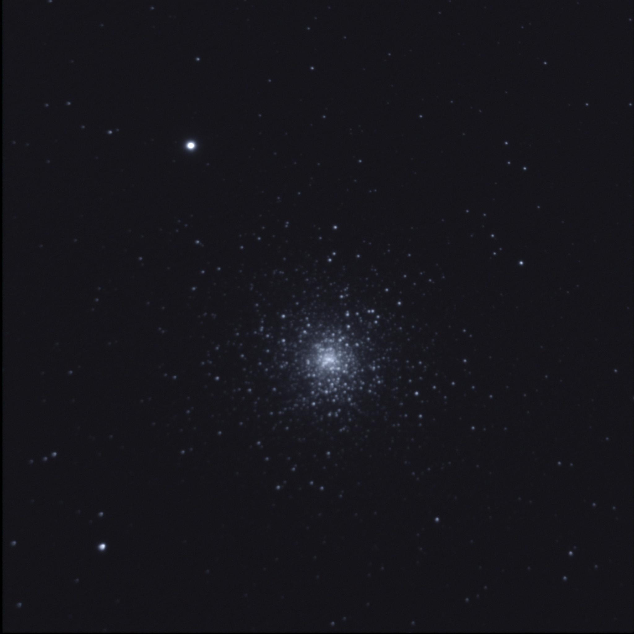

autre image sur M15, la coma est très marquée mais distribuée asymetriquement sur l'image : tilt ou collim ?
Des commentaires critiques et conseils sont les bienvenus avant de se lancer dans les poses + longues avec autoguidage et en grand nombre.

bjour vincent ,moi aussi je suis en phase de test sur un c11 carbone (avant j'avais un c8), ce que je peux t'en dire , c'est que les difficultès augmentent avec la focale , pour l'instant avec mon seeing du sud , je n'ai pas fait mieux qu'avec le C8 , mais je suis en phase d'apprentissage.....donc patience.
pour la coma disymétrique , je l'avais à la prise en main du tube et cela venait bel et bien de la colim , donc je te conseille vivement de commencer par cela.

Merci du conseil, je me doutait bien que la collim était a la rue mais vraiment l'impatience a pris le pas sur les conditions....il faut que je me fixe sur une config, difficile de progresser en passant de l'hyperstar au foyer du F6,3 au F10 , de l'APN à la CCD.... Je vais suivre tes evolutions avec attention. A plus !
