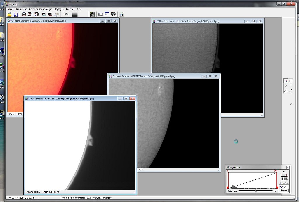

Pour les fines protubérances il faut souvent "cramer" le disque solaire pour qu'elles se détachent. Les caméras noir et blanc sont plus efficaces dans cet exercice de style parce que meilleure définition et plus grande sensibilité.
Les caméras couleur ont une matrice de Bayer devant leur capteur noir et blanc et pour 4 photosites, 2 sont filtrés en vert, 1 en bleu et 1 en rouge; la réponse H-alpha ne passe que dans le rouge (longueur d'onde) et donc tu ne bénéficies que du quart de la résolution de la caméra...
Le diamètre de l'instrument (son pouvoir séparateur) joue aussi, et il semble que ta mise au point soit perfectible... ceci explique cela :)
Ne pas se décourager et persévérer: techniquement tu peux tenter de séparer les couches couleur dans un logiciel de traitement d'images (différent de passer en noir et blanc) et ne garder que la couche qui porte les infos de la prise de vue.
Ai-je répondu à ta question?
EDIT: je viens d'essayer la séparation RVB, et il s'avère que ton image est déjà un montage disque/protus. il faudrait essayer avec les brutes capteur ;)
