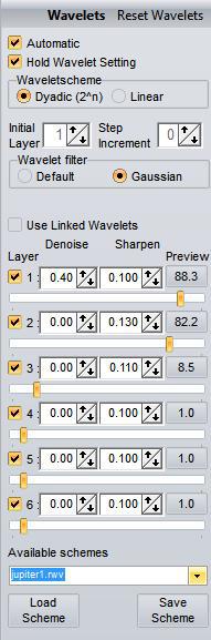

Pour registax, si ça peut t'aider, je te donne mes valeurs par defaut des wavelet:
J'avais le meme setup il y a peu de temps ;)

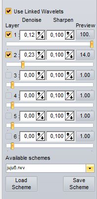

Je viens d'essayer tes valeurs sur mon image de départ:
Il reste un bruit
Voici mes valeurs...très différentes des tiennes...
Je me suis inspiré de la page http://www.astronomie.be/registax/denoiseandsharpen.html pour éliminer le bruit.

Pour registax, c'est un poil moins empirique (cf. post précédent).
