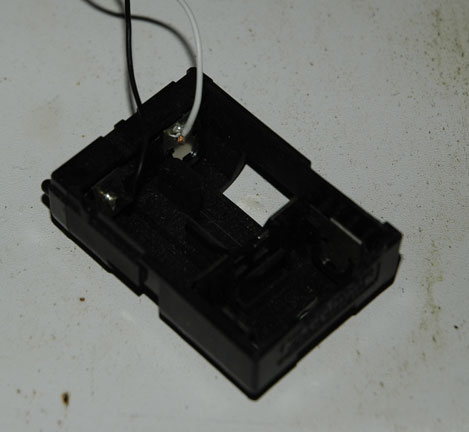

Voilà une petite photo du montage:
Comme déjà dit plus haut c'est sur la base du porte pile livrait avec le nikon ,attention de ne pas utiliser des fils trop gros sinon vous ne pourrez pas refermer le couvercle ( dans mon cas 0.75 mm en les rabattants sur les cotés l'axe tous se ferme bien sans forcé ) .
J'utilise une alim universelle de pc (à découpage) qui délivre 6A acheter dans les 30 euro en grande surface ;)
L'alim de PC est stabilisée. Il y a d'énormes condensateurs dedans. :)
On en trouve gratos en déchetterie ou pour une douzaine d'euros dans les boutiques d'informatique: http://www.shscomputer.be/fiche/1030.php
Détails du montage: http://www.jivaro-models.org/alim_12v/page_alim_12v.htm
Il n'y avait pas de porte-piles avec mon D70s, mais en démontant un boîtier EN-EL3 ça marche aussi: http://www.befr.ebay.be/itm/190490927291
  pagpatrice a dit :
[ATTACH]18217[/ATTACH]
Bon, je viens d'essayer à 9V par la batterie...toujours pareil. Pile trop faible. Je me demande si je ne vais pas alimenter directement par la prise d'alimentation. Mais quels sont les polarités??
