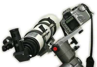

Certes, c'est pas costaud comme une HEQ5 mais cela me permettra de me "faire la main"...avec le confort du GoTo et en respectant mon budget, maintenant:
Puis-je mettre dessus un réflex avec un 200mm (plus souvent entre 17mm et 105mm) max et une lunette de 80 en // (je débute) ou est-ce trop juste ?!
Je trouve bien ceci:
http://www.teleskop-express.de/shop/product_info.php/info/p222_Befestigung-fuer-Kameras---kl--Teleskope-parallel-zum-Fernrohr.html
mais c'est déjà pour l'EQ5 (modèle plus costaud) ?!
Vos avis SVP ?....et suggestions sont les bienvenues
(Initiation observation et photo champ large pour l'instant) Merci !!!
Un assez bon plan je trouve.
Dans un premier temps (photo gramp chand (ben quoi, ça se prononce pareil non?)) pas besoin de goto, mais plus tard, pour des cibles moins évidentes à la (future) lunette, ce n'est pas plus mal.
Pas de problème pour supporter une petite 80 (tu as la 80ED en tête?) et l'apn + objectifs.
Le support s'adapte sur la NEQ3: même système de fixation.
C'est terriblement sexy en plus:

Bon, après plusieurs jours de réflexion, je pense m'être décidé à 80% pour ceci :
http://www.teleskop-express.de/shop/product_info.php/info/p3799_Skywatcher-EQ3-PRO-Synscan-GoTo-Montierung-mit-Stativ.html

Patte : "Le support s'adapte sur la NEQ3: même système de fixation."
Oui, mais sur le site elle est donnée pour des montures de taille supérieure ?!
Sur le site, il est également spécifié ce qui distingue la NEQ3 de l'ancienne EQ3-2: elle accepte des fixations de montures de taille supérieure. Donc tout va bien!

Sur le site, il est également spécifié ce qui distingue la NEQ3 de l'ancienne EQ3-2: elle accepte des fixations de montures de taille supérieure. Donc tout va bien!Patte.
Je n'avais pas vu ça, c'est une bonne nouvelle, merci ! :)
Je regrette de ne pouvoir prendre l'EQ5 SkyScan (plus solide mais qui n'a peut-être pas un meilleur suivi ?!....:?:), pour une question de budget court terme (j'ai d'autres obligations).
Cela se défend...note que question poids et grâce au système attache rapide, tu peux facilement alterner les deux, ou opter pour ceci: http://www.teleskop-express.de/shop/product_info.php/info/p229_Mount-for-Cameras-and-Accessories-to-the-Counterweight-Shaft.html

Perso j'opterais pour un système à rotule.
Un truc comme ceci: http://www.teleskop-express.de/shop/product_info.php/info/p1452_Triton-Panhead---3-Way---3-8----up-to-5kg-load.html à adapter sur une queue d'aronde.
Et pourquoi donc? Exemple: avec cela tu peux faire des time-lapse's avec suivi, tout en gardant l'horizon horizontal.
A noter: pour un bon suivi, c'est l'axe AD qui doit être parfaitement orienté (tu as le viseur polaire pour cela). L'apn peut être mis dans n'importe quelle position.
Heureusement que tu expliques pourquoi, je n'allais pas comprendre pourquoi, mais même comme ça il va me falloir cogiter :D, donc cette monture viendrait seule et non plus en // sur la monture ?...(en cas de prise de vue); et tu l'enlèverais pour passer en utilisation lunette ?...Je compte effectivement faire des essais en Time-Lapse's à l'occasion, certaines réalisations sont incroyablement belles..... !!
Je vais essayer d'être plus clair...
Voilà, ce serait une monture (rotule ou équivalent) sur la monture NEQ3.
Tu auras remarqué que la rotule est assez haute et l'apn aura donc un porte-à-faux plus important.
Cela implique d'office plus de contre-poids pour l'équilibrage, alors avec la lulu en plus...
Sans la lulu, il faut moins de contre-poids: l'inertie du système sera moindre, atténuant plus vite les vibrations...bref la NEQ3 sera plus à l'aise.
Idem pour du visuel: uniquement la lulu donnera moins de vibrations, une image plus stable et permettra de grossir plus.
Oui, et vice versa!
