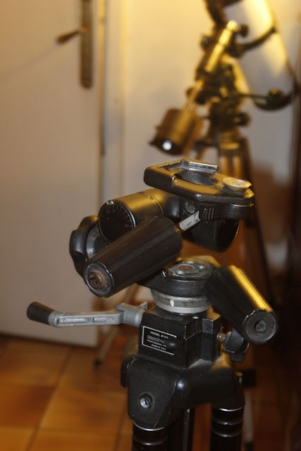

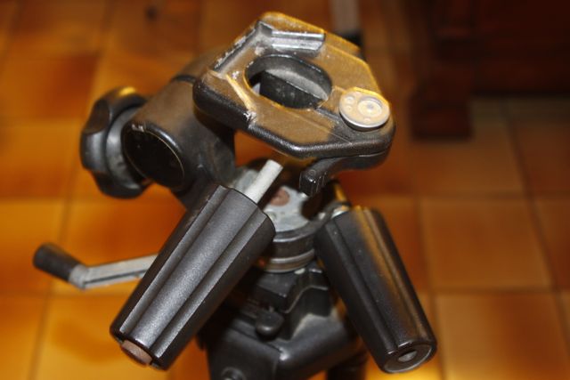

au niveau de la rotule lorsque que tu penses à la 410 tu y penses pour la précision u pour la capacité de charge??? sinon j'ai vu que certain sur internet arrivait à monter à plus de 1200 de focale sans problème avec l'astrotrac...:?: c'est quand même hyper impressionnant après je sais pas ce que ça vaut le lien est ici : http://astrosurf.com/astropratique/032874.html
sinon si tu penses que c'est juste avec la 80 ED c'est à cause de la focale ou du poids??? La transportabilité n'est effectivement pas mon premier critère de choix mais bon je trouve ça pas plus mal. J'ai effectivement pensé à une monture normale mais j'ai pas trop les moyens... j'aimerai au moins une HEQ5... du coup je suis un peu perdu... sinon tu parles de la platine supplémentaire crois tu que c'est indispensable, parce qu'elle est vraiment cher...
je t'ai mis une photo de ma rotule afin que tu puisses voir...
voilà merci beaucoup

Je parlais de la solution sans la tête pour contre-poids de tes images : elle facilite effectivement les choses, mais le budget expose (la 410 ne suffira alors pas, il faut vraiment la platine équatoriale adéquate, etc...).
Pour ma part je n'ai pas cette tête contre-poids, une rotule micrométrique comme la 410 est plus pratique pour la mise en station mais mais j'ai déjà vu faire avec une rotule 3D comme la tienne.
