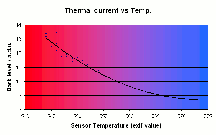

Ça m'a titillé ces histoires de température dans les exifs. J'ai fait un test sur les darks du week-end dernier:
Traitement avec Iris. Soustraction de l'offset. Récupération de la valeur moyenne des darks avec STAT3. Extraction du champ Sensor Temperature des exifs avec exiftool.
Les deux points à droite (plus froid) sont les premiers de la série, sans doute avant stabilisation thermique du capteur.
