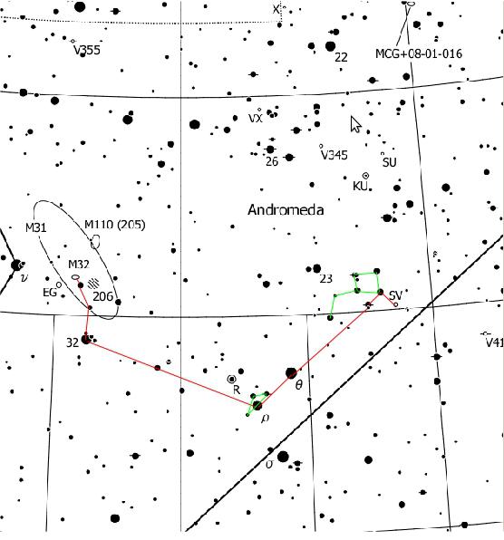

Je file dehors, je collimate, un petit coup sur la polaire et c'est parti ! Bon, ce que je n'avais pas prévu, c'est que Andromède est quasiment à ma verticale et que ce n'est pas l'endroit le plus aisé pour la recherche. 5° un peu plus bas aurait été parfait. Bref, je vise M31 mon point de départ puis commence mon cheminement :
En rouge le cheminement, en vert les repères importants. J'ai réussi à trouver une sorte de petite ourse amputée d'une étoile :be:
Ça n'a pas été si difficile finalement malgré les voisins et leurs lumières PARASITE :boucher:.
De la patience et une bonne préparation. Bien faire attention d'identifier ses étoiles repères et voir plus. C'est comme le jeu des 7 erreurs! Essayer de se créer des petites constellations, ça aide (ex: la petite ourse amputée). La variable faisait partie d'un rassemblement d'étoiles ressemblant un peu au bouvier.
Malheureusement, bien que je sois sûr à 100% d'avoir trouvé la zone de la variable, elle était bien trop faible pour estimer son éclat. J'arrivais difficilement à la voir en vision décalée. J'ai peut-être visé trop haut avec une magnitude de 14 sous ce ciel de ville. J'ai remarqué, grâce à la magnitude des étoiles références que ma limite devait être 12.
1 réussite : Trouver la variable (enfin la zone où elle se trouve). Je me suis vraiment amusé à préparer l'observation et à rechercher la variable.
1 échec : Une variable peut être mal choisie pour mon ciel. Mais au moins je sais que je devrais me limiter au moins à 10/11 histoire d'avoir de la marge :D

Félicitations pour ce cheminement et pour la présentation que tu en as faite. C'est effectivement comme cela qu'il faut s'y prendre.

Merci bien pour ce compte rendu bien détaillé, j'aime surtout ton cheminement (carte à l'appuis) pour aller chercher cette étoile pas si évidente à trouver :cool:
