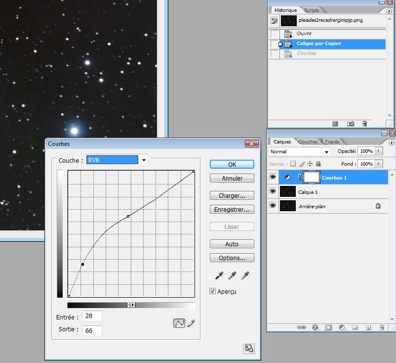

Gérard tu as raison, mais aprés le bruit monte vite et je ne sais pas comment le chasser :confused: si tu as quelques conseils je suis preneur.
juste en remontant la courbe en partie basse:
Merci à vous tous pour vos commentaires,
voici une autre version suivant les conseils précieux de Gérard.;)
