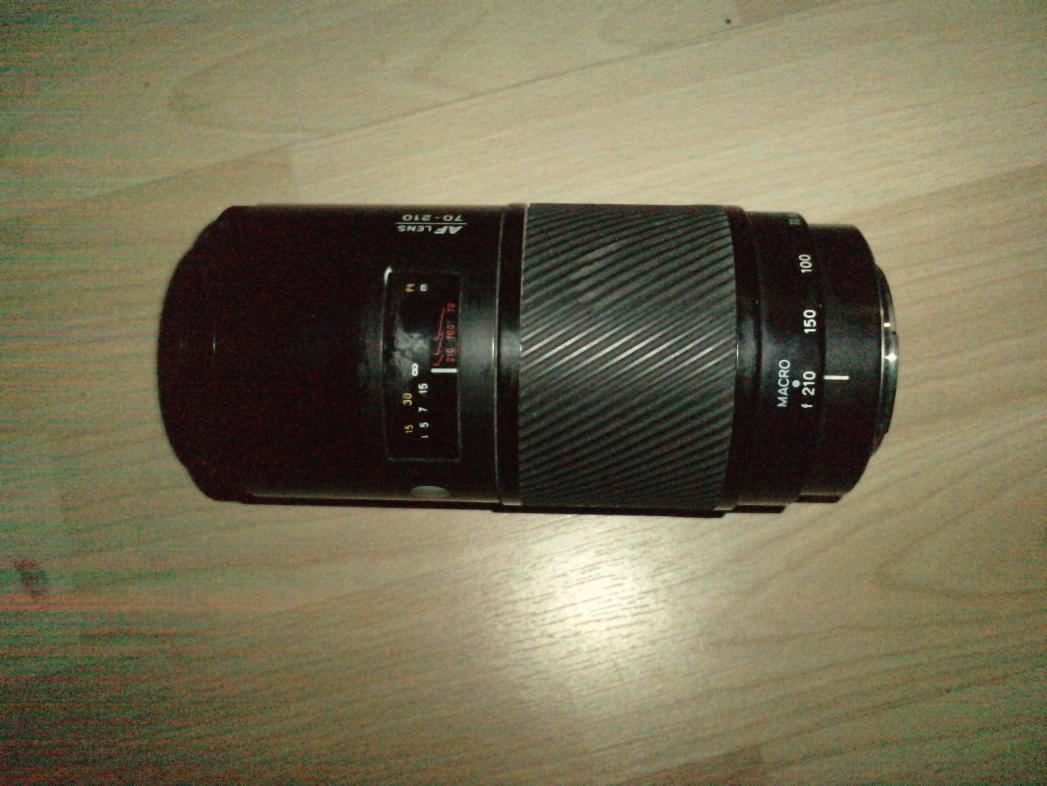

je voudrai avoir vos avis sur le principe d'adapter un téléobjectif Minolta
AF 70-210 (1.4/32) sur un boitier Nikon D90 avec une bague MD/Nikon avec lentille pour la map à l'infini, pour faire du parallèle.
Avez-vous déjà expérimenté ce montage?
merci

Ça m'étonnerait que tu gardes l'autofocus avec une bague d'adaptation, mais comme en astro, ce n'est pas un problème, c'est un second qui, à ta place, me ferait reculer : la lentille supplémentaire, source d'aberrations.

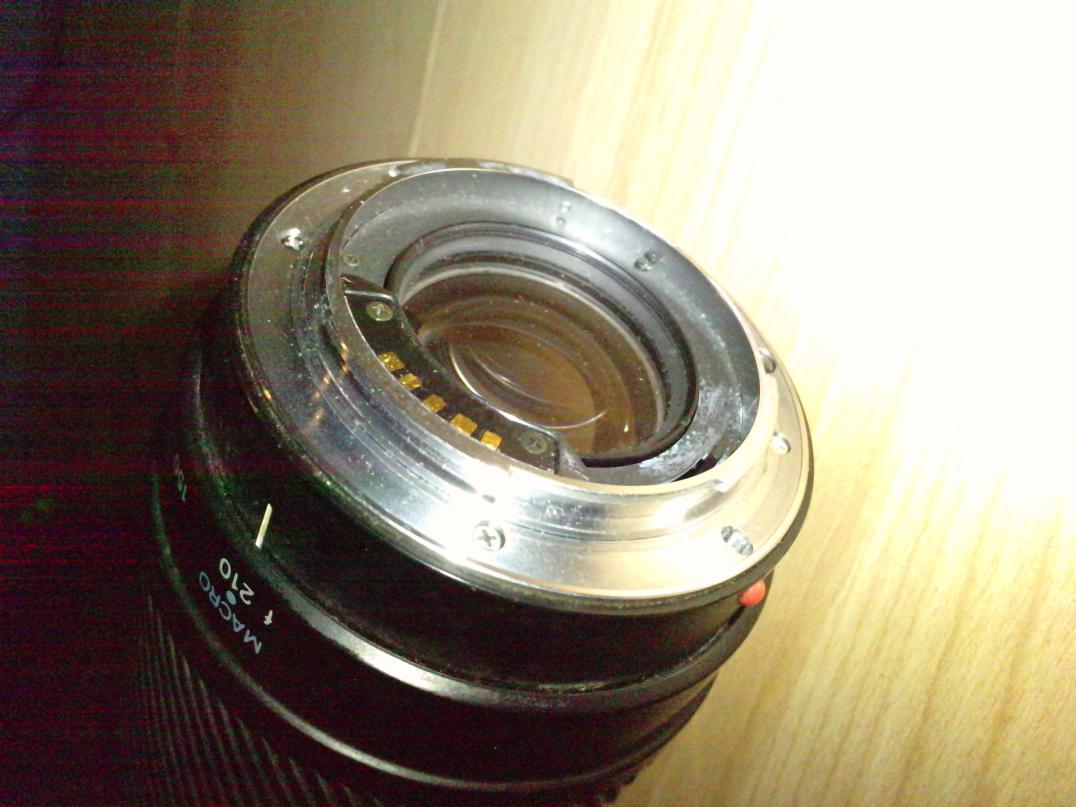

Problème : attention Minolta MD est différent de Minolta AF, pas la même baïonnette.
