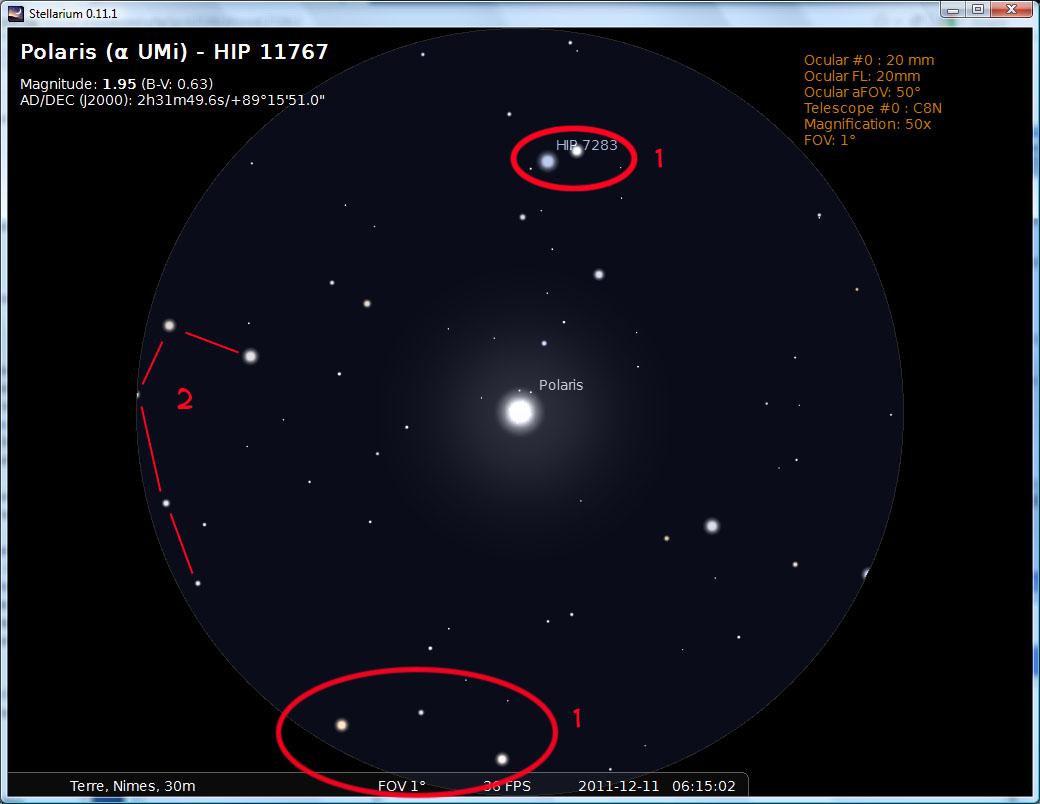

j'ai un Celestron C8N de F/D = 5 livré avec un oculaire Plössl de 20 mm et j'aimerai faire une mise en station "simplifiée" pour des photos au foyer avec un APN non défiltré ...
Les méthodes que je trouve compliquées c'est la croisée de la polaire (j'ai même pas compris le principe), la méthode bretonne de Bigourden ou la méthode royale de King avec une étoile :mad:
Une méthode qui me parle mieux, c'est la Méthode Stellarium :

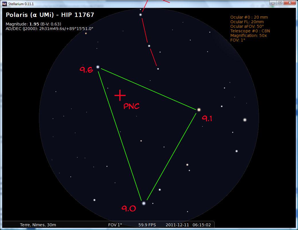

1- je centre la polaire et je cherche un doublet serré et un doublet très large à l'opposé
2- à 90°, je repère une espèce de larme (ou le sigle de Nike) avec des étoiles de magnitude 8.1-9.3-10.0-10.4-10.9 (un peu limite à observer celle là) et je la ramène au centre de l'oculaire
3- je décale la larme pour amener l'étoile la moins brillante au centre

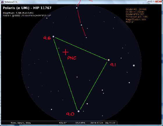

4- 2 étoiles plus brillantes de 9.1 et 9.6 apparaissent, je décale un chouia pour faire apparaître une 3eme étoile de 9.0 qui forme un triangle rectangle
et voilà, c'est pas trop loin du PNC selon Stellarium :):rolleyes::)
Je vais essayer de mettre 2-3 copie d'écran de Stellarium pour illustrer ça ...
A votre avis elle tient la route ma méthode (pour mon matos bien sur ! ou pour un champ apparent de 1° dans l'oculaire !!!) ???
