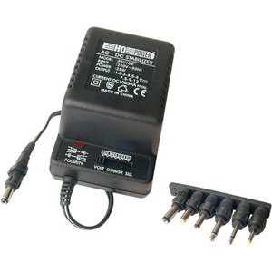

:?: En ce cas, pourquoi ne pas l'utiliser directement sur le secteur ? Tu trouves une alim adaptée et la rallonge qui va avec..
Oui c'est clair mais il vende leur transfo 220V environ 55E si je me souviens bien et pour 50 de plus tu as une batterie qui me permettra peut être plus tard d'aller en extérieur alors du coup j'hesitais...:confused:
Je ne connais pas ton engin mais je ne serais même pas étonné que la prise transfo colle avec du matériel autre que Celestron.
Tu peux prendre à peu près n'importe quel transfo du moment qu'il délivre la bonne tension.
Tu coupes le fil de sortie (côté 12v), passage dans le logement à piles et roules Raoul.
55E pour un pauv transfo 12v ça fait cher.
Si tu pars sur cette base de prix, ça fausse un peu le problème.
Tiens, un transfo avec plein d'embouts différents 1A en 3V, 4,5V, 6V ou 12V au choix pour 13E
http://www.ldlc.com/fiche/PB00021489.html?ao=15
1A ça doit suffire pour un bidule alimenté par piles.

Oui... Ces alims se trouvent facilement dans tous les brico-trucs-machins pour un prix dérisoire..
Il convient juste de régler correctement le voltage et le sens de la polarité en respectant le dessin qui doit figurer à coté de la prise, sur la monture du scope.. ;)

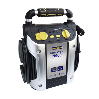

+1 pour le booster norauto 900 17AH et en promo à 49.90 sur le net
Et pour le fixe, une alimentation 13.8V pour CB pas chère du tout et plein d'ampères.
Car pour le fixe, le chargeur fourni avec les booster est souvent minimaliste, (300mA, 500mA...) du coup il ne compense pas la décharge de la batterie.
Donc bien regarder combien consomme la monture. Si elle consomme moins que le chargeur du boosteur peut fournir, alors même plus besoin d'adaptateur secteur. Sinon le 1A basique si moins de 1A et si au dessus l'alim de CB en général 2 à 3A pour les plus petites, ça devrait suffire largement. (on en trouve aussi dans les brocantes).
