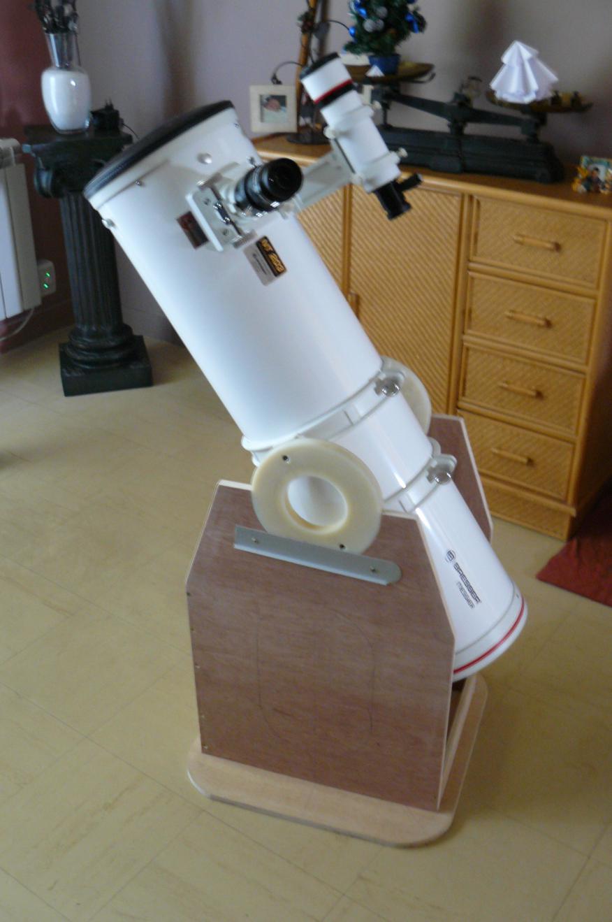

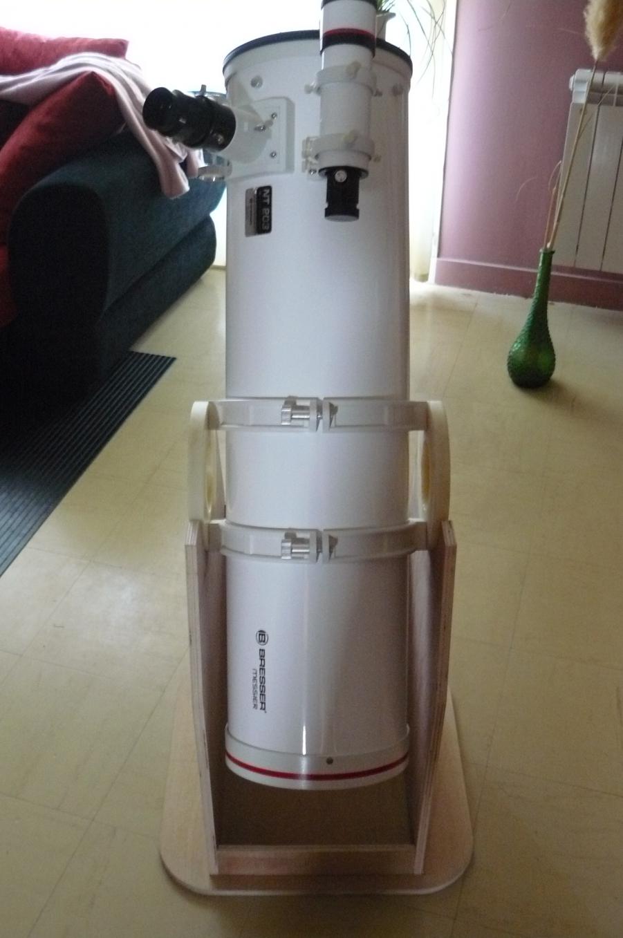

apres avoir recus il y a une semaine mon bébé ..un tube bresser messier 200/800 donc ce matin envie de bosser..............donc debut de la fabrication de la monture dobson
en CP de 15mm ceci reste une ebauche fin de travaux pour ce jour c est dimanche et il fait beau voici les photos ..........merci pour vos commentaire a+
bien, C'est vite installer au moins. comme cela tu peux l'utiliser aussi sur une monture equatoriale si tu le souhaites. D'où cela vient ces gros disques sur le côté. Du plastique, du teflon?
oui c est ce qui me qui me plait le vite installer :be: et pour les disque sur le coté teflon
diametre 210 épaisseur 2 cm merci
belle réalisation ... mais que la terre va être basse ... même au zénith ...
Tu va l'utiliser tel quel ou sur un support ?
merci a vous je vais l utiliser sur un support en faite une base tournante en fer avec 3 point d appuis.. je ferais d autre photos par la suite :):):):):)
2-3 ptites questions :
Les colliers sont-ils d'origine ?
Comment est réalisée l'interface collier / téflon ? Il y a des filetages des 2 cotés sur les colliers ?
Le téflon, il vient d'où ?
La base ne tourne pas encore ?

salut pour te repondre oui les colliers sont d origine et oui il y a des filetages dessus pour la queue d aronde le teflon je l ai trouver en frappant a la porte d usines de tournage tu en trouveras dans des magasin de pro... comme le cacc et si la base tourne depuis ce soir photos demain car juste fini et j ai encore mon errection:be:sur ce que je viens d accomplir :wub:
Des 2 cotés ? de chaque coté du tube ?

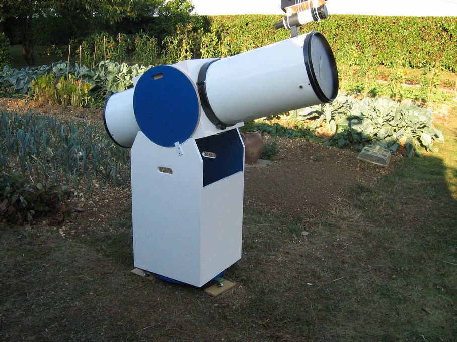

Voici le mien dans le meme genre en 250/1250.
Bonnes observations
beau travail également ;)
Bizarre, au vu de la photo j'aurais plutot dit que c'etait du nylon. Le téflon est très blanc et opaque (sauf quand il est chargé), alors que le nylon est plus jaune et légèrement translucide.
Mais ça ne change rien, au contraire le nylon est plus adapté (plus rigide et ne fluant pas).
C'est simple et efficace: reste à voir si ça glisse bien, pas trop et sans coller :)
non ca ne colle pas trés fluide la couleur un peu jaune cela vient du tronconage de la piéce au tour c est de nertalon enfin bref ca glisse nickel :be:

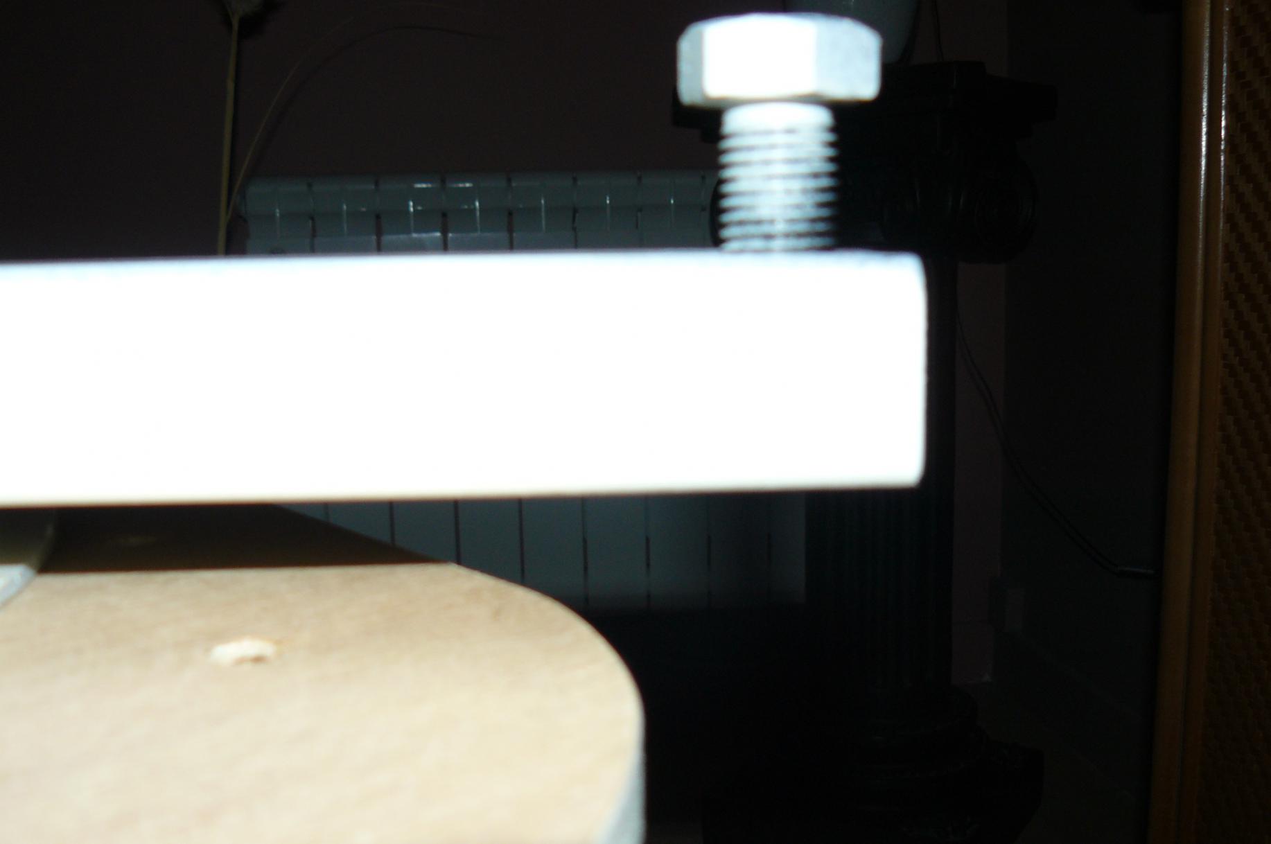

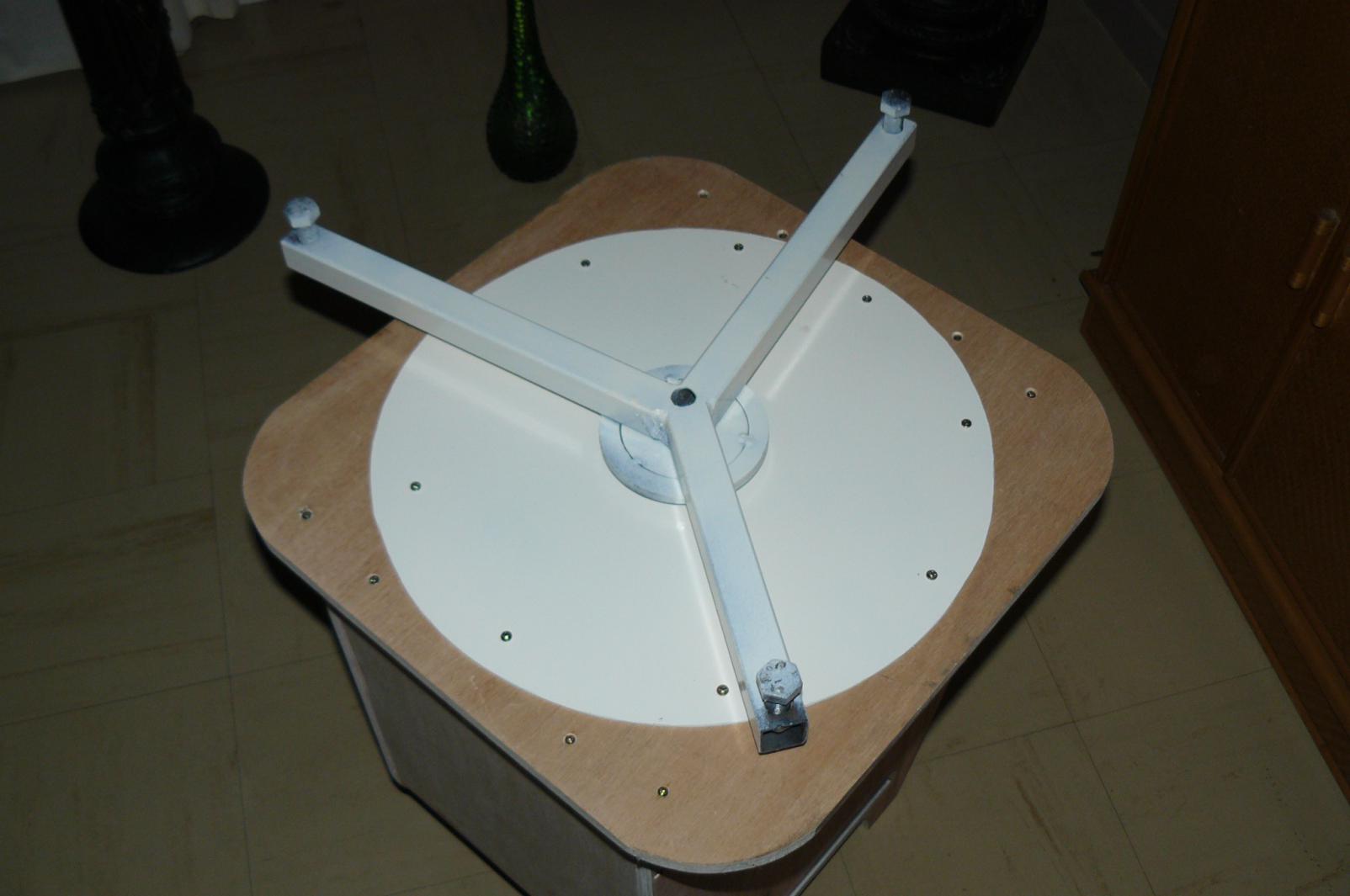

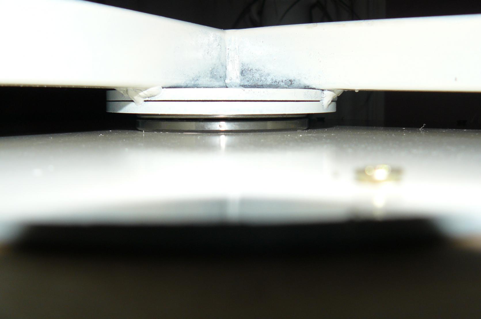

donc la suite en photos la base inférieur du bois 50cm*50cm ep 15
dessus un disque en acier diamétre 40cm environ ep 6 mm fixer par vis a bois avec en son milieu un centreur souder pour un roulement ...aprés tube 30*30ep 3 souder entre eux avec douille souder dessus pour loger le roulement puis maintenir le tous avec une tige filetée diamétre 8 mm avec contre écrous ...plus on serre l écrou et plus on force sur le roulement cela permet de gérer la résistance de celui ci simple et efficace........ reste a faire les finitions encore quelque coupe de CP pour quelques accessoires d autres photos viendrons au fur et a mesure a+ merci pour vos coms :wub::wub:
