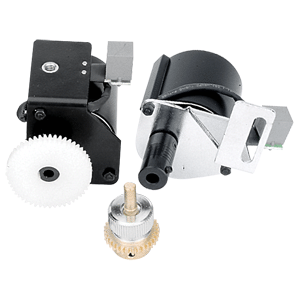

Savez vous me dire s'il y a une différence au niveau des moteurs entre la solution motorisation double axe comme celle ci :
https://www.teleskop-express.de/shop/product_info.php/info/p400_Skywatcher-Dual-Axis-Stepper-Motor-w--Controller-for-EQ3---CG-4.html

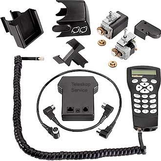

Et la motorisation livrés avec la solution goto comme celle ci :
https://www.teleskop-express.de/shop/product_info.php/info/p3235_Synscan-GoTo-upgrade-kit-for-EQ-3-and-CG-4-mounts.html

Oui les moteurs de la version goto sont complètement différents de la version motorisée double axe. Il sont nettement plus gros (plus de couple) et moins démultipliés. Il permettent de déplacer le telescope beaucoup plus rapidement pour les gotos.
Le port ST4 est un port d'autoguidage uniquement. Aucune donnée ne transite par ce port. Ce sont simplement 4 contacts qui correspondent au 4 directions à corriger.
Avec la première solution, il faut utiliser une raquette spéciale (pas celle d'origine qu'on voit sur la photo 2, qui n'est pas compatible) ou alors un montage genre PIC astro, MCMT, DTA palomar, FS2, Boxdoerfer. C'est possible, mais très très lent avec ces moteurs. En fait il faut pointer en manuel une étoile connue près de la cible, synchroniser avec le logiciel de cartographie (cartes du ciel, stellarium...) puis faire un goto à partir de cette étoile, ce qui fait nettement moins de chemin à parcourir. Bien sur il faut une très bonne mise en station.

EDIT: le couplage du moteur AD par le manchon en caoutchouc dur ne me dit que vaille pour du guidage.

J'ai édité plus haut, avec mes doutes concernant le manchon de raccord pour l'AD.

Pour la monture, il faudrait trouver le kit sans la raquette, tu pourrais alors connecter à un PC via un cable equdir et driver eqmod. Ou seulement les moteurs et picastro effectivement.
Pour la photo, les moteurs du goto sont nettement meilleurs, il y a moins de jeu dans le réducteur et plus de couple.
Tu peux ajouter facilement toi même un port st4 sur une raquette double axe. Si le port ST4 de la camera de guidage ou du boitier interface est isolé galvaniquement (optos, relais) alors tu peux attaquer directement les boutons de la raquettes en parallèle. (ça marche très bien avec une PL1m qui a des collecteurs ouverts optocouplés en sortie).
Le problème avec ces raquettes est que la vitesse mini de déplacement est 2x la vitesse sidérale au lieu de typiquement 0.5x sur la version goto (réglable entre x0.25 et x1). Donc pas facile à guider, mais pour débuter avec une courte focale, ça va surtout si tu as déjà la raquette en question.
