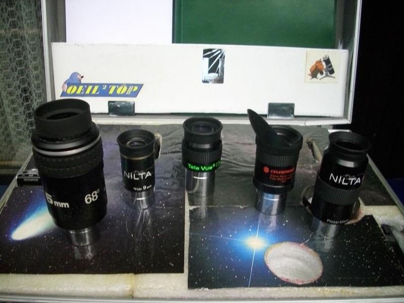

Je possède un Celestron Axiom de 23mm (70°), un très bon oculaire :
Bingo : ce sont bien les mêmes !
Sauf que les miens ne portent pas le nom Axiom mais Ultima.
Je pense que ce changement a du être dicté par des considérations marketing, on ne mélange pas deux gammes d'oc avec le même nom (champ et prix trés différents).
