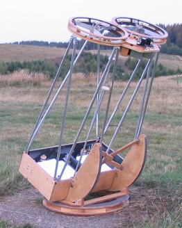

Une nouvelle version de mon logiciel "binewt designer" est disponible ici :
http://astrosurf.com/eroyer/BinewtDesigner/Binewt.htm
Ce logiciel permet de calculer tous les paramètres d'un télescope binoculaire de ce type :
C'est la version 1.2(ne cherchez pas la 1.1 qui n'a jamais été rendue publique). Elle apporte quelques nouveautés :
- on peut visualiser le champ maxi des oculaires au coulant 31,75 ou 50,8 et calculer la dimension de la cage secondaire pour éviter le vignettage
- on peut étudier des configurations coudées (low-rider) pour réduire la hauteur des oculaires. Je ne connais pas de télescopes binoculaires où le secondaire ne renvoie pas le faisceau à 90°, mais avec des bino de 500 ou 600 :b: , ça commence à devenir intéressant d'explorer cette possibilité.
J'ai également décidé de mettre le code en open-source sous licence GPL. Le source est accessible via sourceforge :
http://sourceforge.net/projects/binewtdesigner/
Cela permettra aux courageux de faire évoluer le logiciel.
Eric

Euh ... j'vais poser peut être une question bête mais , qu'apporte ce type de double telescope par rapport à un simple avec une tête bino ??
Ben...le double...deux fois plus de luminosité dans chaque oeil et probablement un peu plus de résolution de par l'activité de fusion du cerveau. Par contre, pour des objets à l'infini, je doute que ça ait le moindre effet stéréoscopique

J'en parle ici :
http://astrosurf.com/eroyer/bino360/bino360_index.htm
En gros l'avantage est au double télescope pour les faibles grossissements. Avec une tête bino, le champ maximum est plus réduit. C'est aussi plus facile de tailler 2 petits miroirs plutôt qu'un gros.

D'ac, plus réduit par rapport à un miroir à surface équivalente selon ton article.
Faudrait plutôt parler de focale non?
C'est bien la surface de miroir qui compte. En visuel la focale n'a pas de véritable importance, c'est le grossissement qui compte. Bien sûr on peut toujours augmenter le champ visible en prenant un instrument plus petit. Mais la pupille de sortie limite toujours le champ visible pour un diamètre donné.
On peut voir la chose de 2 façons :
- pour un champ donné, l'image la plus lumineuse (1,4x plus) sera toujours donnée par un instrument binoculaire avec 2 tubes séparés (binoscope ou simple paire de jumelles)
- pour une surface de miroir donnée (et donc une luminosité donnée), c'est un vrai instrument binoculaire qui donnera le plus grand champ
