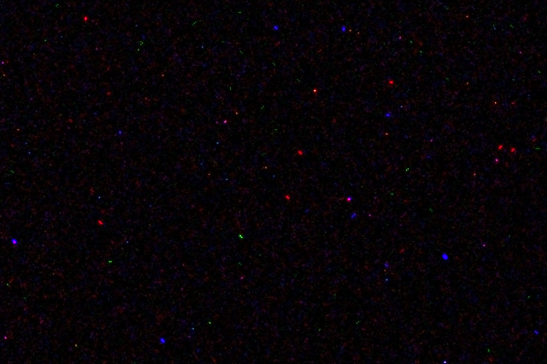

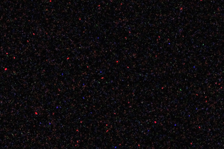

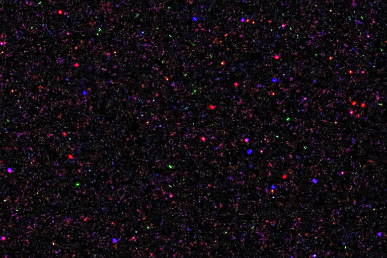

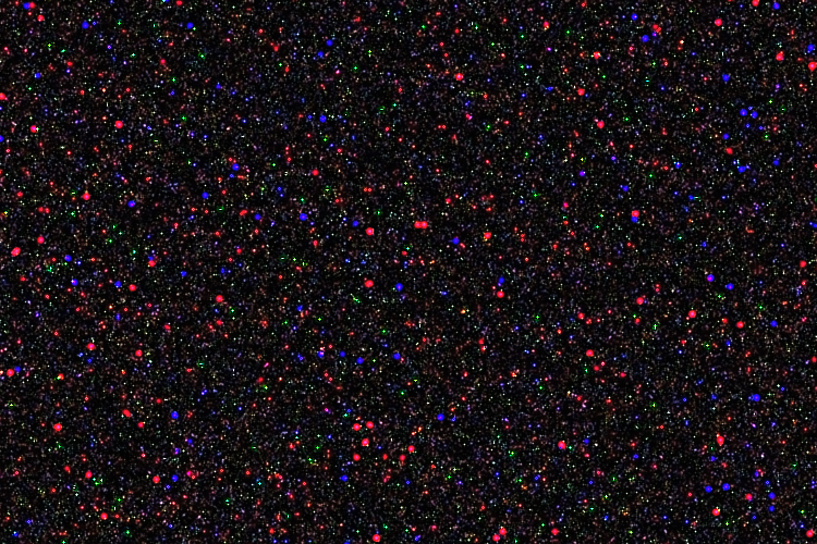

le "seuil64" correspond environ à la valeur 8 192 sur iris, de toute façon deux samples sont montrés à chaque fois, brut et étiré (histogramme)

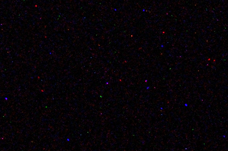

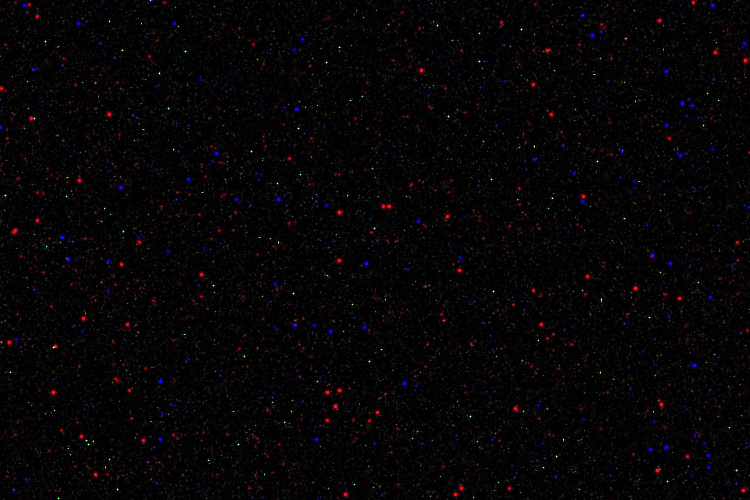

D90 vs D7000 mode 3 brut
D90
D7000

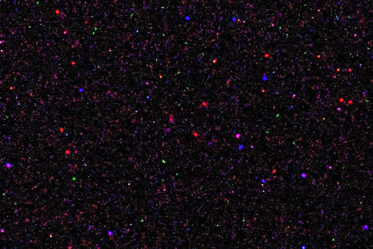

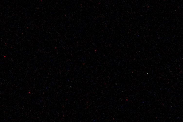

D90 vs D7000 mode 3 histogramme étiré
D90
D7000

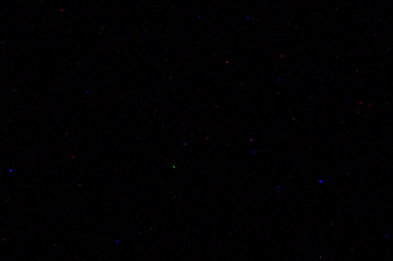

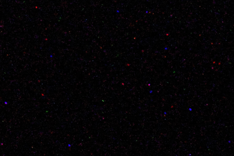

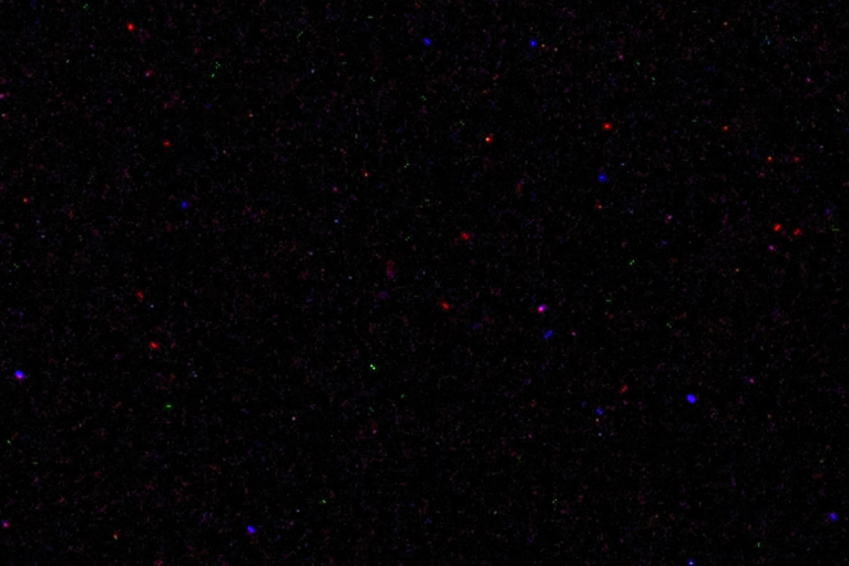

on peut aussi comparer le Mode 1 des deux boitiers
D90 Mode 1 brut
D7000 Mode 1 brut
D90 Mode 1 étiré
D7000 Mode 1 étiré
à comparer les résultats, la version Expeed 2 et son capteur sony détruisent moins l'information que le D90 et son Expeed cela même en mode 1

je revient de faire un test par précaution avec le D7000, les darks que ça soit en mode 1 ou 3 ressortent identiques !
le mode 3 et 1 sont-ils enfin de la préhistoire depuis le D7000 ?
