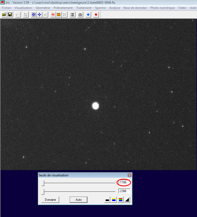

Par contre, il faut que je change de format de fit car Iris me trouve des valeurs négatives
betel_iris.jpg?psid=1
because DSI2, je me sers d'Envisage et j'y avais choisi FitsInt qui doit être le 32 bits signé alors qu'il me faut le Fits 32 bits flottant ( le double en ko)

Elle a une bonne tête ton image. C'est déjà ça. 'peux pas en dire plus à ce stade.
