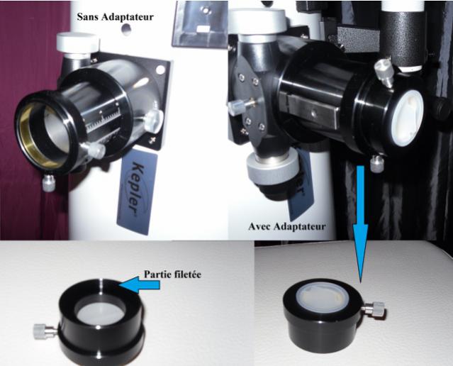

Bonjour sur la photo que tu montre dureiken la partie filetée du filtre est en dessous de la sérigraphie, pour résumer la jupe de l'oculaire est prolongée par tout le filtre.
Yves.
Ah oui donc ce filtre qui doit faire 20mm ??? nécessite d'avoir une rallonge d'autant.

Euh oui je crois comprendre mais je crois que j'ai ce qu'il faut, j'ai déjà un adaptateur 1"25 en 2" pour mettre mes oculaires de 1"25 dans le PO.
Et l'adaptateur il est fileté au bout donc à mon avis c'est bon voilà une petite photo

L'adaptateur que je t'ai montré sur la photo enfin moi je l'utilise tout le temps quand j'ai besoin de passer de mon 30mm 2" à mes oculaires en 1"25.
Après j'ai aussi une extension si ça peut aider
