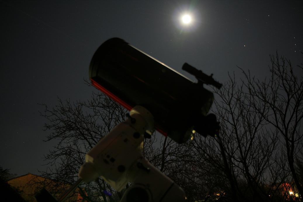

Ca y est le papa Noël est passé chez moi avec une très jolie N eq6 dans sa hôte !
Premier montage avant hier soir dans le salon, hufff la tête est beaucoup plus lourde que celle de l'Heq5, sinon l'ensemble est superbe avec de nombreuses fiches sur le côté et je trouve que le blanc lui va à ravir !!! Petit essaie de transport à bout de bras avec le trepied... pour des petits trajets ça passe youpii !
Hier soir les choses sérieuses ont commençaient avec un essai de la monture avec sur son dos le C9 (il semble bien petit sur son piédestal). Et bien j'ai été plus qu'agréablement surpris de la prise en main de la bête. La raquette me semblait être un truc insurmontable mais finalement elle est plutôt intuitive et on comprend très vite l'utilité de chaque bouton.
Autre point positif le confort et la précision des moteurs, la monture répond tout de suite à la moindre petite pression sur le bouton et les 9 vitesses sont un vrai régal. Niveau confort c'est le jour et la nuit entre celle là et ma brave vieille Heq5 (avec sa raquette type eq3.2). Le Goto fait aussi sont petit effet "pro" ! En conclusion, pour le moment je suis très très content de cette Eq6 maintenant les complications vont arrivées avec l'apprentissage de l'imagerie CP ...
