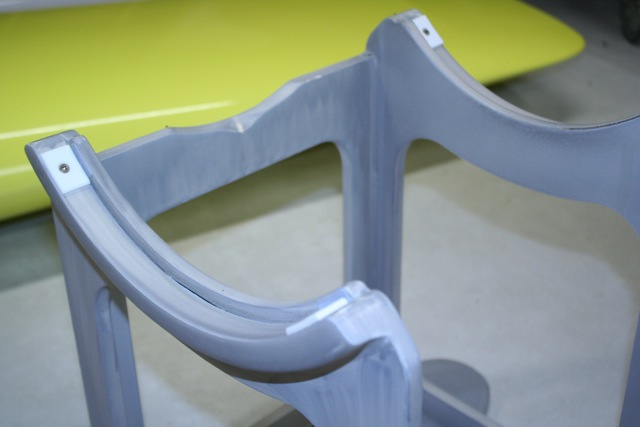

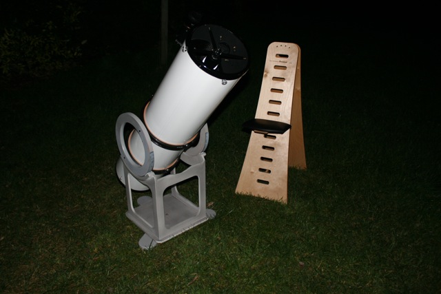

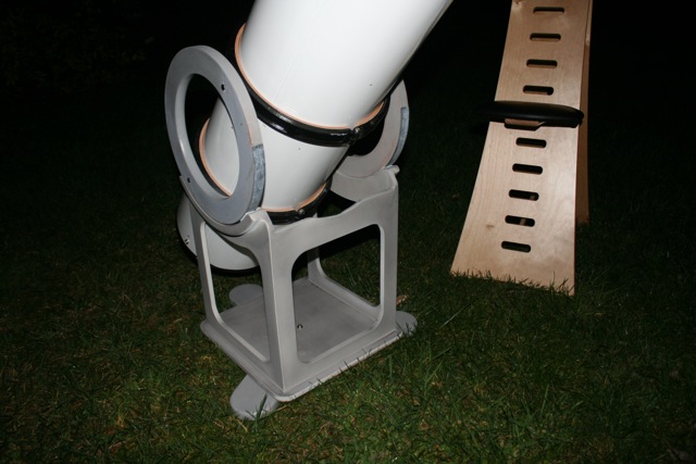

Bonjour a tous ,
Je me suis fait une monture Dobson pour mon Newton 254x1200 , super pratique , plus stable que le tube sur ma monture , l'oculaire plus bas , je peu maintenant observer assis , tout va bien , sauf mon teflon sur ebony star colle au demarrage , c'est genant pour les tous petits mouvements , je me pose des question sur les surfaces teflon , plus petites ou plus grandes , elles font 4cm2 et il y en a trois a 120° et elles sont carré .
y a t il des regles pour minimiser ce collage ?
JLUcP
Voila , C'est copié sur celui d'AstroDEN , c'est en plus le meme tube , j'ai un peu simplifié l'assise des cercles , il est tres leger , c'est du ctp de 12mm . je peux fournir le dxf en privé ,je pense que ça ne passe pas en attaché sur le forum

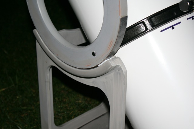

Hello,
Perso, j'aurais fait une bande de teflon sur toute le longueur de manière à répartir le poids du tube sur une plus grande surface ;).
Et pourquoi n'essaierais-tu pas ces morceaux de feutre (que l'on peut couper comme on veut) qui ressemblent beaucoup à ceux que l'on met sous les chaises, meubles... pour éviter de faire du bruit?
Cela me paraît plus "doux"...
Bon courage.
Bon ciel :be::be:
J'aurai dit pareil que Serge , bien nettoyer par contre pour ce qui est du graissage ça n'a pas changer grand chose sur mon dobson ,enfin oui , ça glisse mieux mais le problème du collage à persisté ...
Perso j'ai de bons résultats en rapprochant les patins les uns des autres .

Bonjour a tous,
Merci pour vos reactions , mon probleme en realité est infime et ne se pose que sur les micros mouvements , il suffit que je le regarde mechament et il se tourne tout seul, c'est presque des mouvements roulement a bille .
En fait je pinaille
Je posais la question de la theorie du mouvement ( il y a qq scientifiques sur le forum) , pourquoi est il "difficile" a initier et comment optimiser ce debut de mouvement , l'acceleration ne suffit pas a expliquer le phenomene
Je me posais la question de la surface de contact optimum , trop grande ,ça va trop " frotter" trop petite ça va trop " peser"
Le forme est peu etre aussi a optimiser , ronde , carrée, ou en losange .
