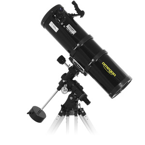

Mon télescope est un OMEGON N 150/750 EQ-4.

Mon gros problème, que je viens de remarquer à l'instant, est que la première étape de ce qui est noté dans le manuel comme "Utilisation du télescope" consiste à d'abord placer l'oculaire dans le porte oculaire, repérer un point à l'horizon, le pointer, le pointer ensuite avec le viseur pour régler celui-ci, et ensuite équilibrer la monture.
Or, lorsque je place l'oculaire dans le porte oculaire et que je pointe un objet à l'horizon (situé à 1 ou 2 km) avec le viseur, les 2 images sont FLOUES et A L'ENVERS.

À l'envers, c'est normal, il vaut mieux s'y habituer parce que cela sera tout le temps ainsi.
Floues : faire la mise au point.

Comme te l'a dit Julien, l'image à l'envers c'est normal, mais on s'y fait très vite:)
Pour la mise au point, c'est l'action de chercher à avoir une image nette dans l'oculaire, et tu vas y arriver grace à la molette située sous le porte oculaire.

En attendant, prenons les problèmes dans l'ordre. Ton télescope c'est bien celui là ?
1°) Les images sont à l'envers.
Dis-toi d'abord que c'est normal. C'est génant en observation terrestre mais pas du tout en observation astro. Tu t'y feras très vite t'en fais pas
Ton télescope d'abord. Regarde-toi dans une cuillère, tu te vois à l'envers..eh bien le miroir primaire de ton télescope c'est exactement pareil, que le fond de la cuillère, il est lui aussi concave. Le miroir secondaire plat complique encore un peu la chose en inversant l'image de gauche à droite.
Le viseur est une petite lunette, et son système de lentilles grossissantes fait que l'image est inversée de la même façon que celle de ton télescope, ce qui tombe plutot bien non ?
2°) les images sont floues. ca ça se règle
Ton viseur est normalement équipé du côté où tu regarees d'une bague moletée quui permet de régler la netteté. Tu la règles une fois pour toute à ton oeil.
L'endroit dans lequel tu as introduis ton oculaire s'appele le porte-oculaire (on dit toujours le PO pacre que les astronomes sont économes de leurs lettres..:p)
Sous le PO, de chaque côté il y a une molette (les deux sont reliées entre elles) une fois que tu as mis l'oculaire, si tu tournes un de ces molettes ca fait avancer ou reculer l'oculaire par rapport au télescope.
Si tu tournes cette molette en regardant en même temps dans l'oculaire, tu vas voir que l'image devient plus ou moins nette. C'est ce qu'on apelle faire la mise au point (la MAP...) et il faut la refaire à chaque fois que tu changes d'oculaire.
