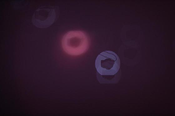

Cependant, je crains que l'obstruction due à mon 1000D en Hyperstar soit un peu élevée sur le C11... C'est c'que tu fais toi (j'me souviens plus???) car dans ce cas effectivement : c'est peut être une bonne solution moins chère!

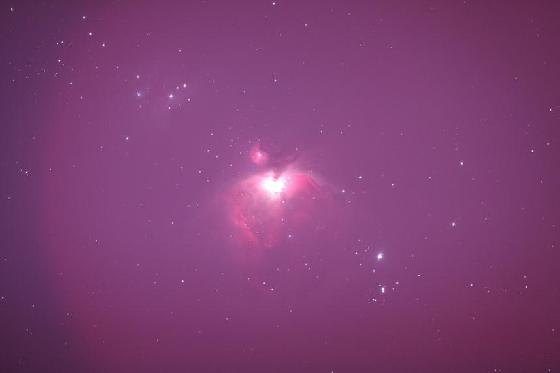

Pour l'obstruction eos 1000D hyperstar : une image au début de ma session actuelle.
LE rouge c'est M42:be:

Dis donc Doc', ça fait un peu peur ton image...
Comment tu passes de ça à tes superbes images???

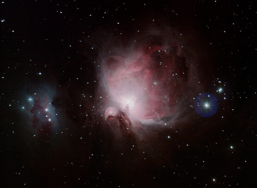

Et sur les images finales tu fais de la retouche pour retirer la forme de l'APN comme sur l'image d'Aware ou tu n'as pas ce soucis? Peut être juste une question de collim'...?
T'es toujours à l'APN ou t'es passé à la CCD?
Mise au point pour verifier le cadrage, 30 sec 800 iso, ciel voilé et lune..:cry:
T'es toujours à l'APN ou t'es passé à la CCD?[/QUOT
J'ai jamais retouché de grosses etoiles, au compositage leur lumière semble faire un "gros blanc" avec aigrettes +/- régulières selon la position des fils. J'ai eu le problème quand j'ai voulu imager la rencontre Mars M44 et effectivement c'était tout pourri autour de mars avec le motif de l'APN.
Actuellement je fais des essais et le temps est défavorable.
J'utilise l'apn pour l'hyperstar et la ccd sur mon apo ou au "cul" du C11.
