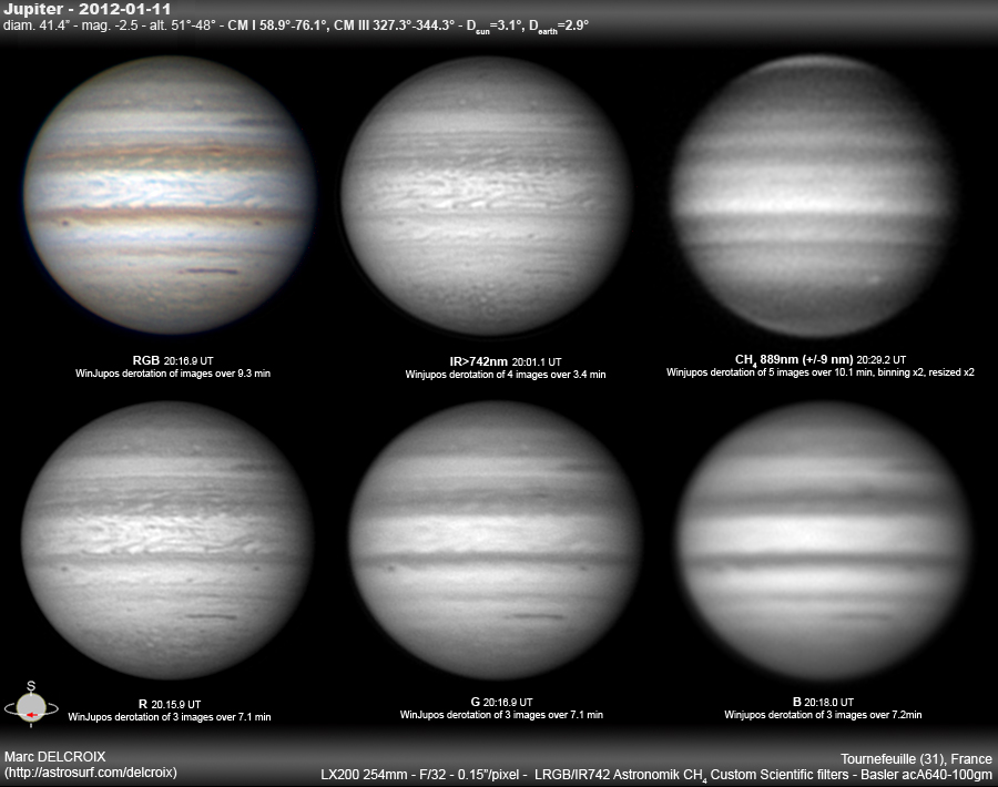

jupiter le 11 janvier 2012 et comparatif dérotation des images sous WinJupos
Marc Delcroix
Le seeing était plus correct cette nuit là que deux nuits avant, mais j'ai du joouer du sèche-cheveux pour désembuer ... l'intérieur de ma lame de fermeture !
La planche, avec que des images issues de la dérotation de plusieurs images:
A noter la partie sombre de la STB qui se lève, un trait sombre dans NTB du même côté, des petits spots bruns au nord de la bande équatoriale (notamment un se couchant), et dans le méthane un spot brillant dans la partie polaire Nord.

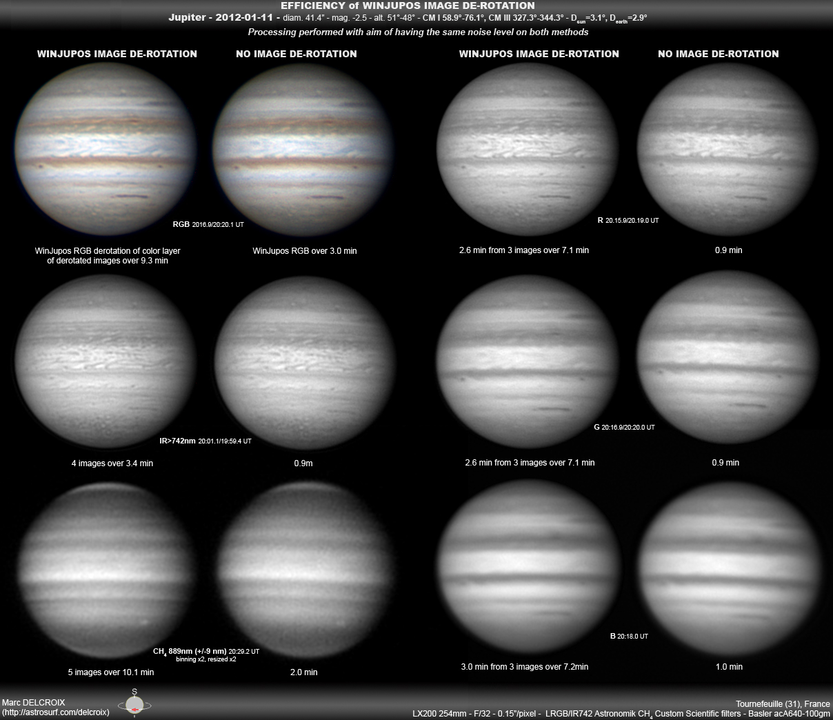

Comme certains me l'ont demandé, voici une planche comparative entre les images issues de la fonction de dérotation de WinJupos, et la meilleure des images individuelles utilisée pour ces dérotation, dans chaque filtre. L'image issue de la dérotation de plusieurs images à été à chaque fois retraitée pour faire apparaitre un peu plus de détails tout en restant au même niveau de bruit que la meilleure image individuelle.
Les images RVB, rouge et IR bénéficient visiblement de ce traitement, l'image méthane elle montre avec ce traitement les spots brillant de la SSTB, mais par contre le spot brillant de la zone polaire est moins résolu.
En espérant que cette comparaison vous sera utile,

En tout cas, coté images, il faudrait que je regarde plus en détail comment ca marche ... cause que ca a l'air de rudement bien fonctionner justement !
Marc
Très intéressant en effet, merci Marc. ;)
Avec le tri des images, le traitement des 3 couches puis le recallage, une image prenait déjà beaucoup de temps à obtenir mais là si on ajoute la dérotation des couches, ça va devenir interminable ! :b:
Albéric
Les résultats de dérotation commence à donner de très bonnes images Marc .
L'artefact sur le bord semble avoir disparu par rapport aux premiers essais , l'auteur à fait des modifications aux niveaux du logiciel ou cela vient d'un traitement différents ?
Excellents travail !!
François
Merci les gars!
Albéric, effectivement, quand on fait un tri manuel, et que on peut d'un coup d'un seul multiplier par 3 à 5 le nombre des images à trier, cela fait beaucoup :)
Après j'ai rapidement adapté mes process, à base d'Avistak (complètement automatique), scripts sous Iris et Winjupos ce qui fait que je ne passe pas énormément plus de temps avec cette méthode.
François, bien vu, en fait l'artéfact est présent mais très très faible, et comme il est généralement rouge, j'ai trouvé une manière sous photoshop de l'éffacer plus facilement sans que cela ne se voit.
