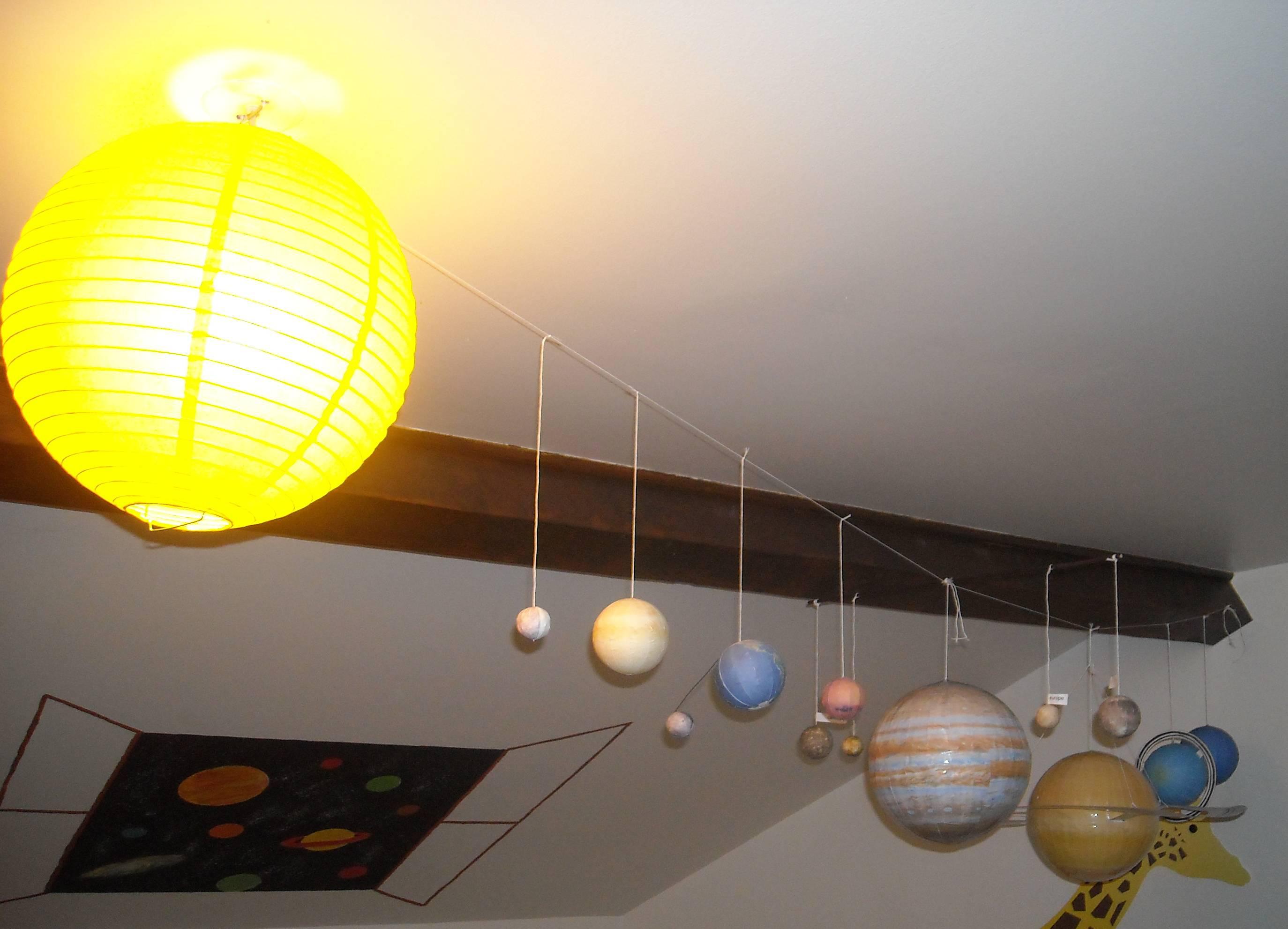

Commençons par un système solaire pour décorer une chambre d'enfant (ou celle des adultes si ça vous plait) :
L'image :
Le matériel :
Pour le soleil :
- un abat jour "chinois" en papier de couleur jaune, diamètre 20 ou 30 cm en fonction de la taille de la chambre. A mettre donc sur l'ampoule du plafond.
les planètes :
les petite (telluriques) :
- boule en polystyrène ou papier (cellulose) de 3 diamètres différent ( perso j'ai trouver, à pas cher, un sac de boule en polystyrène dans un magasin de matériels de déco et autre qui a "des idées de génie" pour ne pas le citer) pour le support.
pour les grosses planètes (gazeuses) :
- des ballons (de foot) de tailles différentes (le plus petit devant être plus grand que la plus grande des boule de polystyrène)
Donc on a maintenant un soleil et des sphères de 5, 6, voir 7 tailles croissantes pour nos planètes
petit matériels :
- ciseaux,
- colle bâton,
- ruban adhésif,
- fil de cuisine,
- aiguille à coudre la laine la plus longue possible,
- papier épais ou cartonnette,
- un ordi (ça si vous me lisez c'est que vous l'avez) et un imprimante avec une cartouche couleur neuve ou presque.
pour les images des surfaces des planètes voir ce site :
http://www.vendian.org/mncharity/dir3/planet_globes/
ou celui ci :
http://homepage.mac.com/mayatech/globes/Menu20.html
pour l'impression prendre le périmètre de la sphère (P=2R x Pi) et ajuster l'image à la taille voulu (conserver le ratio).
A faire avec chaque planètes :
Fixer un fil de taille raisonnable au support :
- soit en passant le fil au travers de la boule avec l'aiguille à coudre (à faire pas les adultes) et en faisant un gros nœud qui rentrera dans la boule en tirant sur le fil,
- soit en fixant avec la bande adhésive sur la surface du ballon, pour cela faite une gros nœud a l’extrémité du fil, scotchez au dessus du nœud, sur le ballon, repliez le fils sur lui même, par dessus la bande adhésive et remettez une couche de scotch, recommencez une fois de plus pour que le fil fasse une aller, un retour et encore un aller sur lui même en prenant l'adhésif en sandwich. Pour plus de solidité mettez deux bandes adhésives de plus a 90° de chaque coté.
découpez les partis inutiles des images, enduisez copieusement les support de colle et apposez le papier en commençant par un pôle puis l'autre.
Pour les anneaux : (la ça ce complique un peu)
Les faire dans du papier épais voir du carton.
Prévoir trois pattes de fixation à fixer sur les support avec de la bande adhésive, faire des encoches au niveau de l’équateur sur les images de surface pour faire passer les pattes.
les anneaux de grandes taille ne rentrant pas sur des feuilles A4 de nos imprimantes vous pouvez les faire en plusieurs partis et en double (un recto, un verso) entre les quels vous passerez les pattes de fixation.
Décalé le recto du verso (comme des briques sur un mur) pour faire le lien entre les morceaux.
Si les anneaux sont trop lourd ou pas assez rigide vous pouvez ajouter des fils que vous fixerez sur le fil de suspension de la planète.
pour finir installez le soleil et tendez un fil entre celui-ci et un mur, puis attachez vos planètes sur ce fil en les essayant qu'elles soient au même niveau que le soleil.
ASTUCES :
- Utilisez un trombone pour fixer la lune a la terre, ce qui fera pencher cette dernière sur un axe proche de la réalité.
- Penser qu'Uranus est couché sur son axe.
- Vous pouvez aussi faire les diverses lunes de touts ses astres.
- Un peu de peinture et d'imagination peuvent faire des miracle en arrière plan.
Voila si vous avez des question n'hésitez pas.
prochaine bricolage : Ariane 5 et Hubble en papier.
