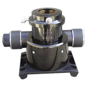

Quel PO me conseillerez-vous pour mon SW blanck-diamond 150/750?
C'est pour faire de la photo et du visuel. Je préfèrerai un diam de 31.75mm et qu'il n'y ai pas de jeu avec les oculaires.
Merci de vos conseils.

Attention au crayford original Skywatcher ou Orion (dans les prix que tu mentionnes): moins bon que la crémaillère que tu as.
J'ai ça sur mon 200:
Ca n'est pas un vrai crayford car tu te retrouves avec un tube allu fin comme de la tôle à canette écrasé sur le côté et pas un beau tube épais usiné avec précision.
Tu peux essayer de bricoler ta crémaillère en un quart d'heure, j'avais la même sur le Celestron OMNI.
A la sortie du carton il y'a du jeu et à la moindre charge ça ploie.
Tu peux commencer par graisser le coulisseau, ça te permettra de serrer plus et d'avoir quand même un PO fluide.
Attention quand tu sors le coulisseau, orientes le tube pour avoir le PO à l'envers car tu as une plaquette sur le dessus (à l'intérieur du PO) qui tombera quand tu retireras le coulisseau.
Pour optimiser ton PO:
Tu dévisses les trois vis au dessus (une manuelle au centre et deux petites allen)
Tu serres à fond les 4 vis de la plaquette du pignon en dessous
Au dessus tu serres les trois vis juste pour les amener au contact puis tu donnes un quart de tour à chacune jusqu'à ce que tu aies un meilleur serrage mais sans que ça devienne trop dur en jouant avec la MAP.

Et lequel prendre?
Que pensez-vous de celui-ci :
http://www.astroshop.de/fr/systemes-de-mise-au-point-manuelle/skywatcher-dual-speed-11-1-crayford-focuser/p,16118#tab_bar_1_select
Merci
Bon, on dirait que ton budget monte... (80E c'était décidément trop bas)
Imagines le PO monté sur le gros cylindre de ton scope.
Tu voies comment va se retrouver le système de MAP :be:
Mais non, je plaisante, ça doit être la position pour permettre le montage de l'embase :D
Prends plutôt le Orion à 155E ici (frais de port certainement plus faibles):
http://www.optique-unterlinden.com/catalogue/categorie/m/0/c/05040300
Tiens, ils en ont un avec microfocuser pour 90E chez OU:
http://www.optique-unterlinden.com/catalogue/produit/m/0/p/KP027
L'embase est faite pour un tube de 200 ou 250, celui d'au dessus se montera mieux sur ton 150.
Remarques que pour 65E de moins on peut peut être tolérer un petit défaut de courbure... à toi de voir.
Un tout petit détail: le réglage du secondaire.
Quand tu changes de PO tu es alors obligé de régler le secondaire.
Prévoies un cheshire ou un laser si tu n'en as pas encore.

Pour le 2ème, le montage sera-t-il aisé ? Faudra-t-il bricoler le tube ?
Pour le reste, j'ai ce qu'il faut.
