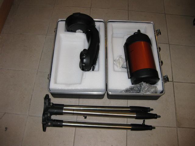

le C6 en configuration Nexstar 6 (Alt-Az) :

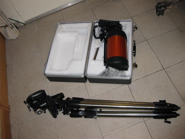

et maintenant le C6 avec la CG5 :
L'écart n'est pas si flagrant que ça. Dans le premier cas la valise sert à emporter la tube et la monture, le trépied léger est à côté. Dans le second, la valise sert à stocker le tube et quelques éléments de monture (tige et contrepoids, raquette et cordons) et la monture est à coté assemblée avec le trépied, qui est aussi plus gros, du coup elle est plus longue et plus lourde mais au final l'encombrement est pas très différent.
Dans les deux cas les accessoires sont les mêmes (une valise, un powertank et un PC portable)
