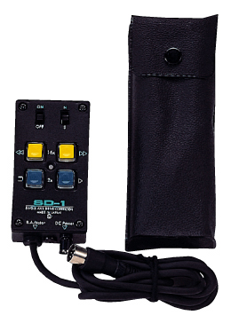

[ATTACH]19002[/ATTACH]
Bien sûr, le moteur d'AD ne consomme pas grand-chose (de mémoire, <400mah). Si tu y colles un PC portable, une CCD et un GoTo, là il faudra plus gros. ;)
La raquette SD-1 de ma Vixen accepte de 6 à 12 volts (support pour 6 piles). Mais 6V c'est limite car s'il fait froid le voltage de la batterie baisse. J'utilise donc un accu 12V avec 5 diodes 3A soudées en série. Chaque diode baisse le voltage de 0,7V, ça fait donc ±9V. Avec 8 diodes tu aurais 6,4V ce qui serait idéal pour ton EQ3-2. :)
