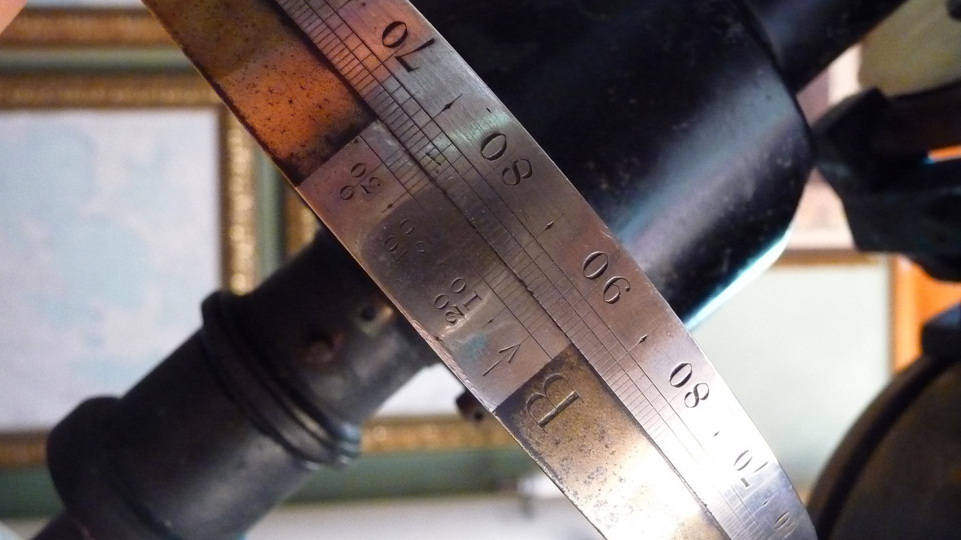

Les deux sont très beaux!
Bon celui de JiBé, forcément... C'est un vrai vernier (deux graduations), et c'est une précision d'un autre âge.
En quoi la première photo est un vernier ? C'est un axe gradué "de plus grand diamètre" que l'original !
En effet Jibé dispose bien d'un vernier.
Les C8 à fourche en disposaient également.
Forcément avec une base de ~20cm, il est facile de placer des graduations à 5' près et le vernier (seconde graduation) permet une lecture directe à la minute. Avec l'habitude, et de l'éclairage, on peut apprécier la 1/2 minute en pratique.
Je ne sais pas si les montures "modernes" ont conservées ce génial accessoire ou pas. Mais c'est facile et vraiment pas cher à mettre en place.
Marc
Les instruments Cooke sont équipés de cercles de coordonnées ceinturés d'argent et de loupes parfois éclairantes: la 230 en a évidemment (c'est le seul instrument Cooke à en avoir, normal son inventeur était milliardaire) et ils fonctionnent, évidemment ; mais il n' y a pas que cela qui fasse le côté unique et précieux de ces instruments. Les traits sont faits manuellement les chiffres et lettres non. La précision de pointage est aussi parfaite qu'un goto (et bien plus amateur) et fonctionne en cas de panne de courant …
Un autre monde …
Si un jour, vous venez à l'ALIFANT, vous verrez un instrument Cooke d'une tonne et 3,5m de haut en état collection (et de fonctionnement !!!!!), privé, et ça, croyez-moi, c'est une autre astronomie …
