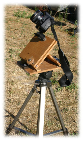

J'aimerai me lancé dans la construction d'une planche équatoriale motorisée pour commencer l'astrophotographie (grand champ) avec mon reflex numérique.
J'ai cru comprendre qu'il était possible d'en construire une uniquement pour un apn. Le problème c'est que je ne trouve pas de plan détaillé et qui explique la construction. J'aimerai me construire quelque chose dans ce style :

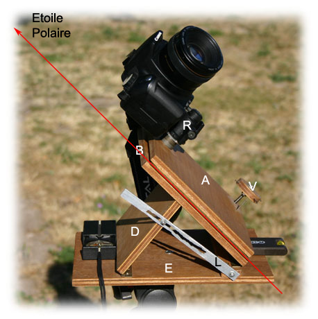

Voici le résultat de mes recherches compilées sur mon site :
http://astrosurf.com/fred76/planche.html
Fred
On peut aussi rajouter la came d'Hamon qui évite le secteur lisse (http://www.astrosurf.com/astroptics/came_equat_hamon.html.
En imprimant le gabarit à l'échelle 1:1 sur la pièce à tailler, ça ne me semble pas si compliquée à réaliser (mais c'est vrai que je n'ai pas essayé).

Le gabari est là :
http://www.astrosurf.com/fred76/planche-bal-corrigee.html
