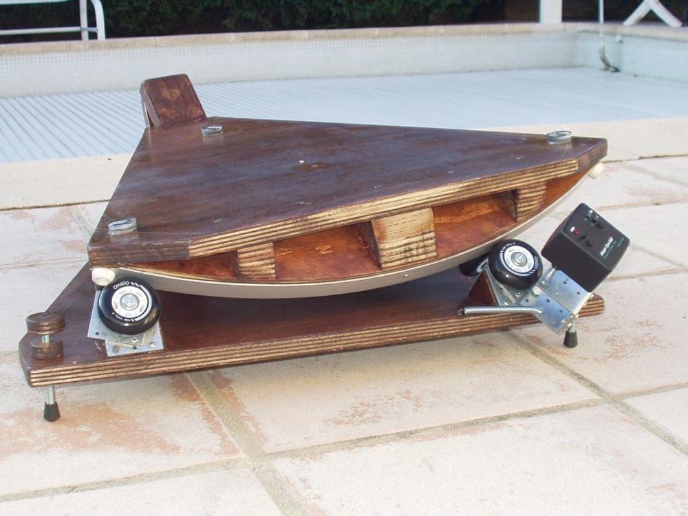

Après 2 semaines de calculs, sciage, ponçage, vissage et vernissage, c'était, hier soir, le moment d'essayer ma table équatoriale sous mon dobson 14".
Mise en station de la table, sans problème. Je pointe de suite Rigel pour voir si "ça suit". Après quelques réglages de vitesse moteur, l'étoile reste plantée dans l'oculaire pendant 20mn. Génial!!
Mais après ça se complique avec l'Intelliscope. La mise à la verticale et le pointage des étoiles devient folklo, le dobson se balladant au gré des efforts sur le tube. (même avec le moteur en prise- (frottement))
Je vais devoir trouver un système de blocage de la table pendant l'alignement. Mais après??
Faut-il revenir à l'horizontal pour chaque pointage d'objet??.
Quelqu'un a-t-il l'expérience du sujet?.
Merci pour vos "lumières".
Jefastro

quel est ton problème en fait...?
Je serais tenté de répondre que ton dob sur ta table se comporterait comme une "azimutale " aux pôles...
J'ai cru comprendre selon des utilisateurs d'intelscope que le push to fonctionnait tout de même avec un table....
à confirmer:?:
sinon tu chercherais un système de blocage (Az; H) de ton scope c'est bien ça?
D'abord bravo pour la table! Si ça suit, tu vas pouvoir faire de la photo!
Ensuite, la monture dobson étant azimutale, je pense que tu devra revenir à l'horizontale pour la mise en station et le pointage, puis enclencher la table. à moins que la raquette ne te permette de passer en équatorial. Mais alors à partir d'un certain angle de la table, attention au déséquilibre de l'ensemble!
Bravo et merci, cela me conforte dans mon idée !!!!!!! Suivi pendant 20mn, pour du public, c'est nickel. :):)
