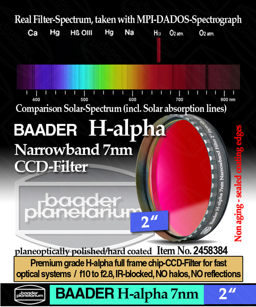

La modification majeure consiste à retirer l'ERF du SM40 en le remplaçant par un filtre Ha type baader
Cette dernière modif aurait pour but d'augmenter la transmission et le contraste en comparaison de l'erf d'origine.

Pour la seconde, le filtre Baader en question fait 70 A, et selon le site Baader il n'est pas fait pour remplacer un ERF, mais pour les nébuleuses...ou pour la pollution lumineuse.
Bref, je ne m'y risquerais pas.

JF, je ne crois pas confondre longueur d'onde et bande passante. Je parle bien de l'ERF qui à une bande passante entre 600 et 700nm soit 1000A :
A l'inverse un filtre Ha photo est bien plus resserré : dans mon cas 7nm (70A)
je n'arrive donc pas à comprendre (quand on reste dans les filtre de 40/50mm de diamètre) l'intérêt d'un ERF par rapport à un filtre Ha qui jouerait le rôle d'ERF???
Pour moi la modif est safe, non?
Quand on regarde les courbes du Baader Ha 7nm et de l'ERF ( http://www.baader-planetarium.de/sektion/s37a/bilder/filterkurve_derf_energieschutzfilter_gross.gif ), on voit que l'ERF bloque les IR jusquà 1400nm, alors que le 7nm bloque les IR jusqu'à 1100nm. Je dirais donc que l'ERF est plus safe que le 7nm.
Sinon, quel est le prix du 7nm. Est-il moins cher que l'ERF ?

Disons que d'après mon échange avec lui, cela augmente notablement la luminosité du bouzin car l'erf du pst est disons....plutôt opaque et épais!
Jaquesfrr, l'avantage que je vois au filtre Ha est de déjà présélectionner la longueur d'onde et avec un peu de chance, resserrer la bande passante du PST....mais ton idée est économiquement intéressante!
