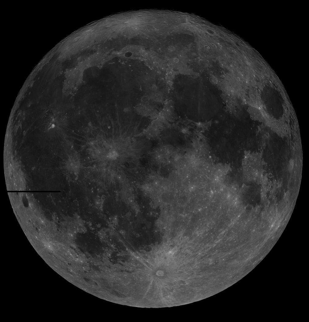

Bonjour à tous.
Je vous présente pour ma deuxième mosaïque, une pleine lune imagée la nuit du 7 au 8 février.
Malheureusement, il me manque un raccord:cry:
Il faut dire qu'il faisait très froid et j'ai essayé d'être optimal dans le cadrage pour rester dehors le moins longtemps possible. Grossière erreur.
Donc, montage sous GIMP de 29 photos prisent au foyer du mak 127 avec ma pla-m.
Acquisitions de 60 secondes, gain 289, expo 1MS.
Traitement registax5. 300 images gardées sur 1436 en moyenne.
Je suis preneur de tout conseils et critiques.
Merci.
édit: J'ai dernièrement monté un filtre IR-CUT sur la cam. Quels effets sur la lune? bon, mauvais ou aucun?
Il manque souvent un bout même chez les bons... jolie mosaïque
Pour l'Ir cut, je l'emplois rarement, c'est peut-être une erreur :)
Salut makastro,
Très belle mosaïque lunaire.
Ce n'est pas évident de ne faire aucun trou dans ce genre d'image.
Cela n'enlève rien à la qualité de ton travail et qui plus est sous des températures peu propices à nos petites mains.
Bah, ça nous est tous arrivé un jour ou l'autres ça...ta mosaïque est plutôt résussie sinon : traitement juste à point, n itrop doux ni trop dur, et raccords invisbles, donc belle constance dans les prises de vue. Bravo !!!
Par contre je pense que tu gagnerais encore à éclaircir l'image et augmenter un poil les contrastes pour faire ressortir des détails. C'est juste du post traitement sous Gimp donc facile à faire.

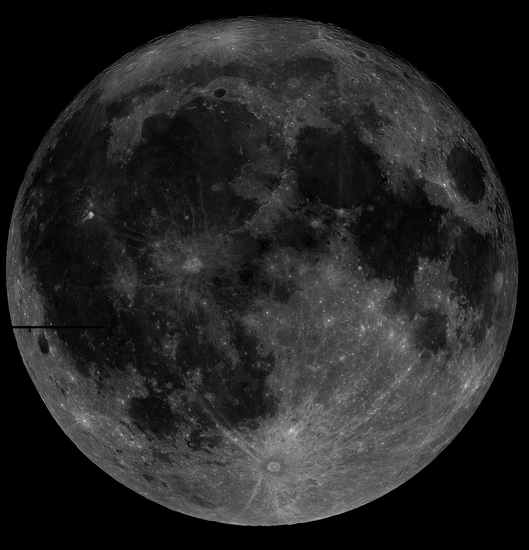

Merci pour vos commentaire qui réchauffe le cœur.:)
Tellement déçu d'avoir un trou que j'en ai oublié la phase finale.:rolleyes:
J'ai donc, sur tes conseils Bison, ajouté du contraste.
Qu'en penses-tu?
Pas évident de savoir jusqu'où aller avec les curseurs, alors j'y suis allé à tâton.
Peut-être encore un peu sombre?
Salut Régis,
une belle lune avec ce mak ! Oui, il lui manque juste un peu de peps, une petite retouche des niveaux et ça roule ( un niveau autour de 190 semble très correct ), en faisant l'essai le contraste semble un peu fort par contre.

Voici donc la photo avec un seuil de 190. :wub:
Je commence à maitriser les logiciels de traitements des vidéos, mais j'ai du mal pour les retouches finales. Je vais bientôt faire mes premiers essais en CP, mon setup est théoriquement opérationnel et il me reste à maitriser tout ça sur le terrain. Par contre pour le traitement, je sens que je vais ramer sévère!:s
Ben voilà...Tu vois ça claque plus et on a plus de détails! Bien joué.
